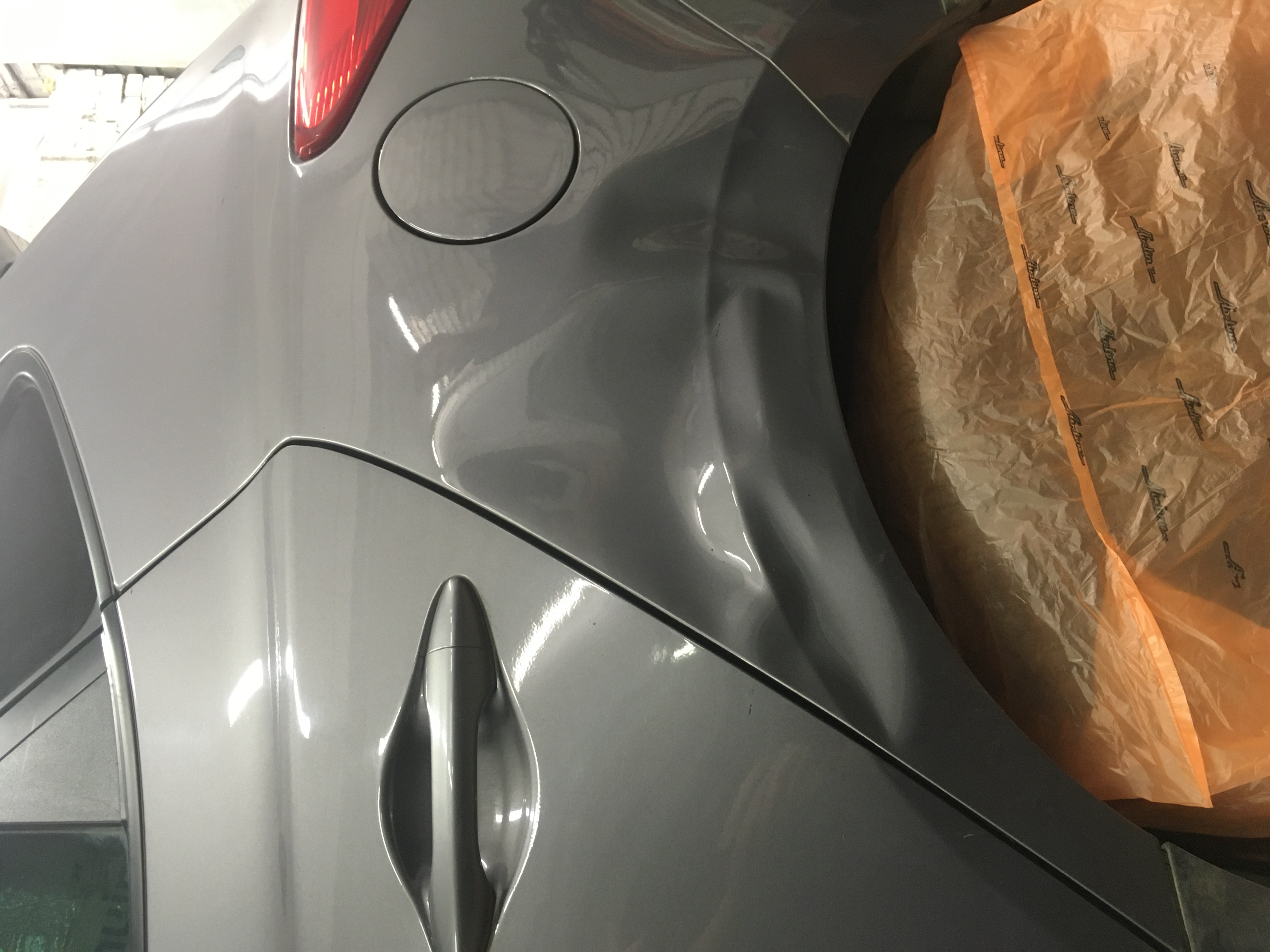

Volga-pdr писал(а): ↑11 ноя 2019, 06:28 Чем растянули возле фонаря складку?
Не знаю, как автор делал, но я бы подушкой поднимал поэтапно это место. Стандартными грибками тут нечего ловить, а вот система перенапряжения вполне потянет.

Основные заломы расправлены клеем, далее крючки и терпение). На ребре где лопнула краска, только крючком получилось расправить.

Ещё немного жести
Ещё немного жести
Остались блики по краю крыла
Re: красноярск тоже здесь
Отличная работа :good:

Огонь 👍 👏.парни чем ребро ставили? У меня с рёбрами времени куча уходит.а вы целые арки ставите.

Только на фото так легко) на это уходит много времени, помогает опыт. И с каждым разом быстрее, лучше и бесстрашно) я тоже из ЦАТ. Поэтому ничего нового не отвечу.

Побольше серьёзных работ на форуме.Есть к чему стремиться.Обычно такой ремонт в молярку или под заменну.
