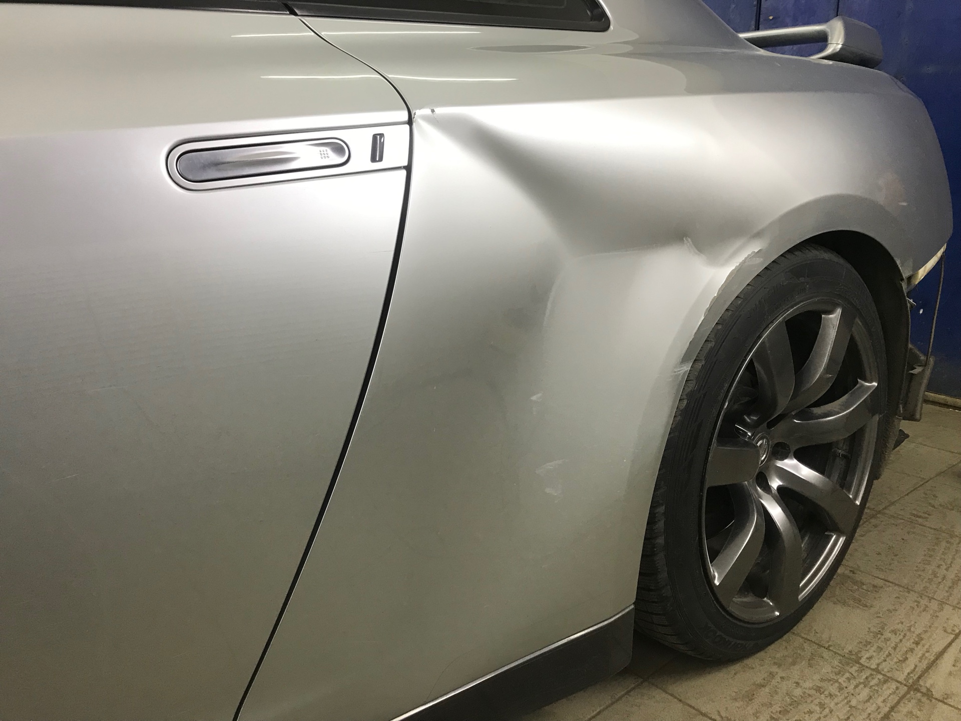

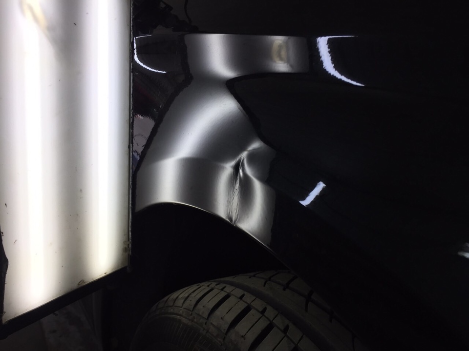

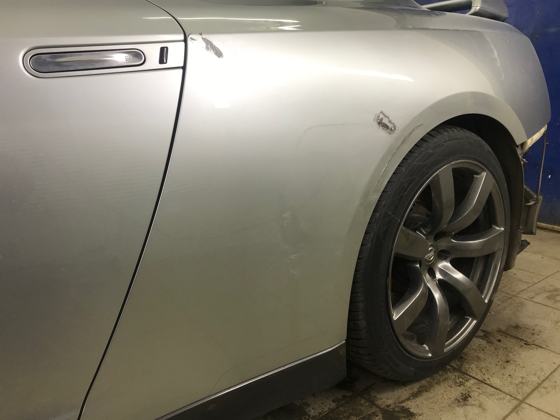

Немного жести. Под покрас GT-R. Ближе к двери доступ усложняет мощный усилитель ,плюс заводская шумка очень толстая (невозможно просунуть руки чтобы её удалить).Доступ с внутренней стороны отсутствует (несколько небольших отверстий размером с монету да и те перекрыты мощным ,широким усилителем). Сверлились через арку.

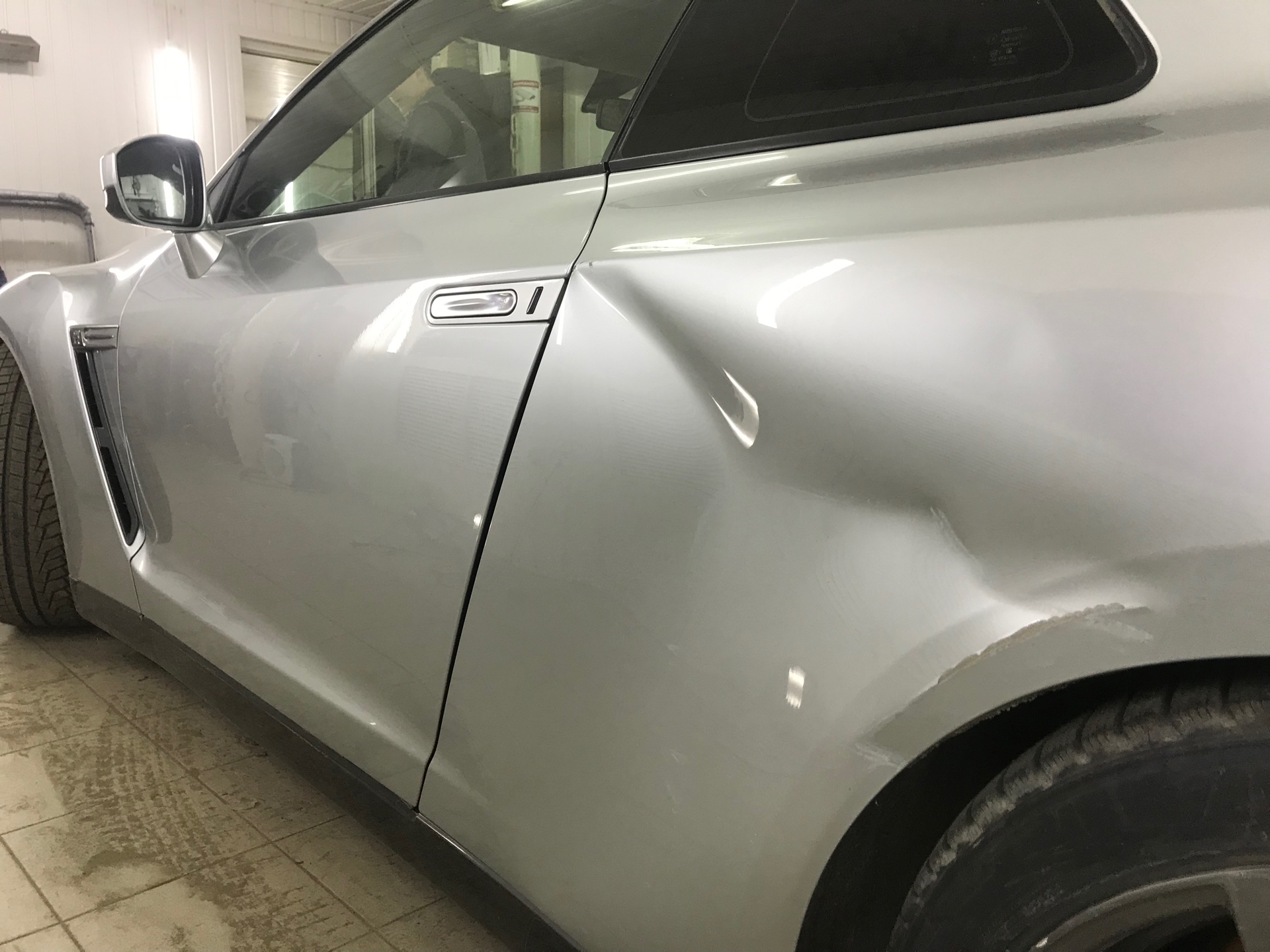

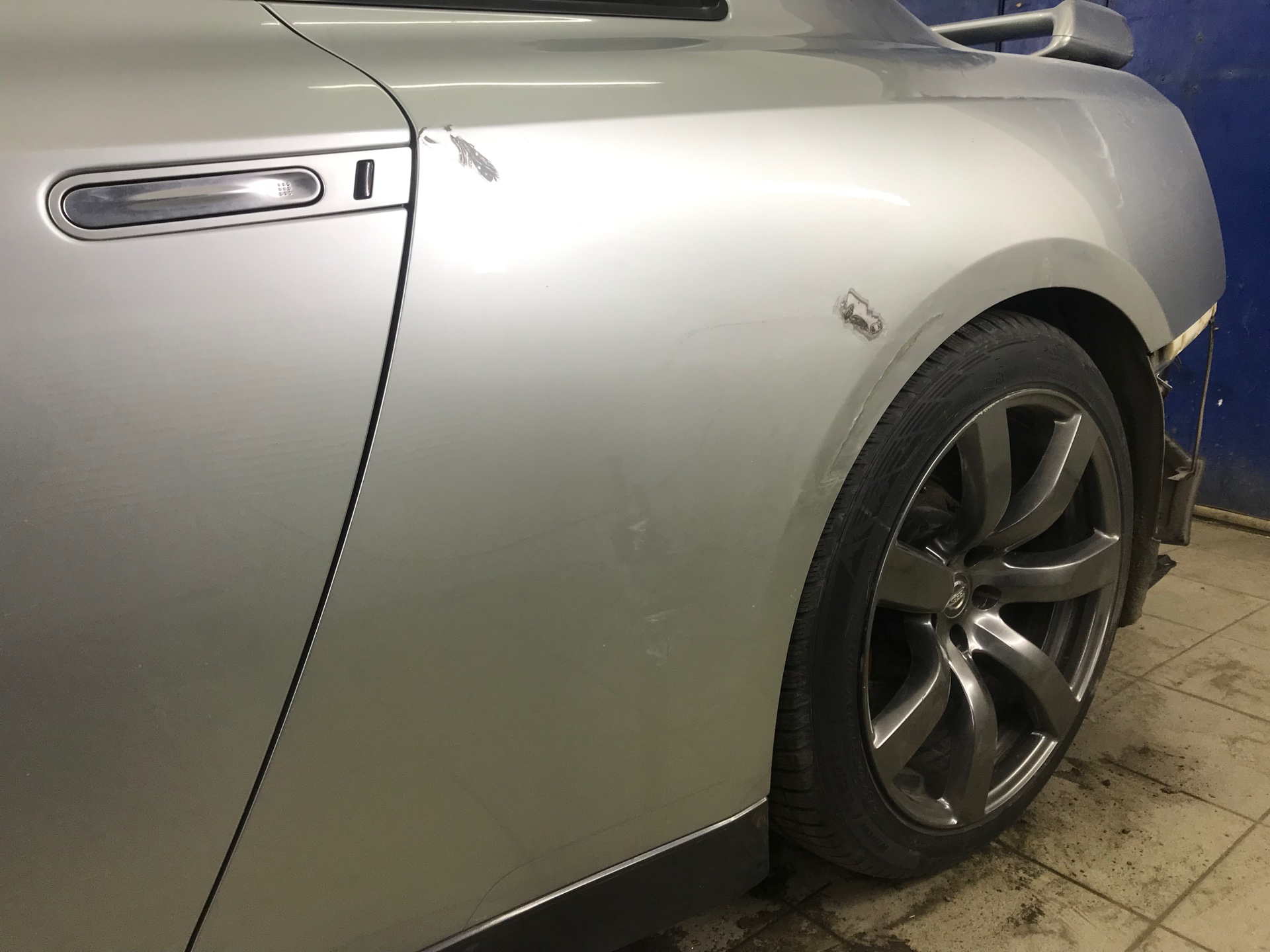

низ под покраску а верх удалось сохранить без покраски.

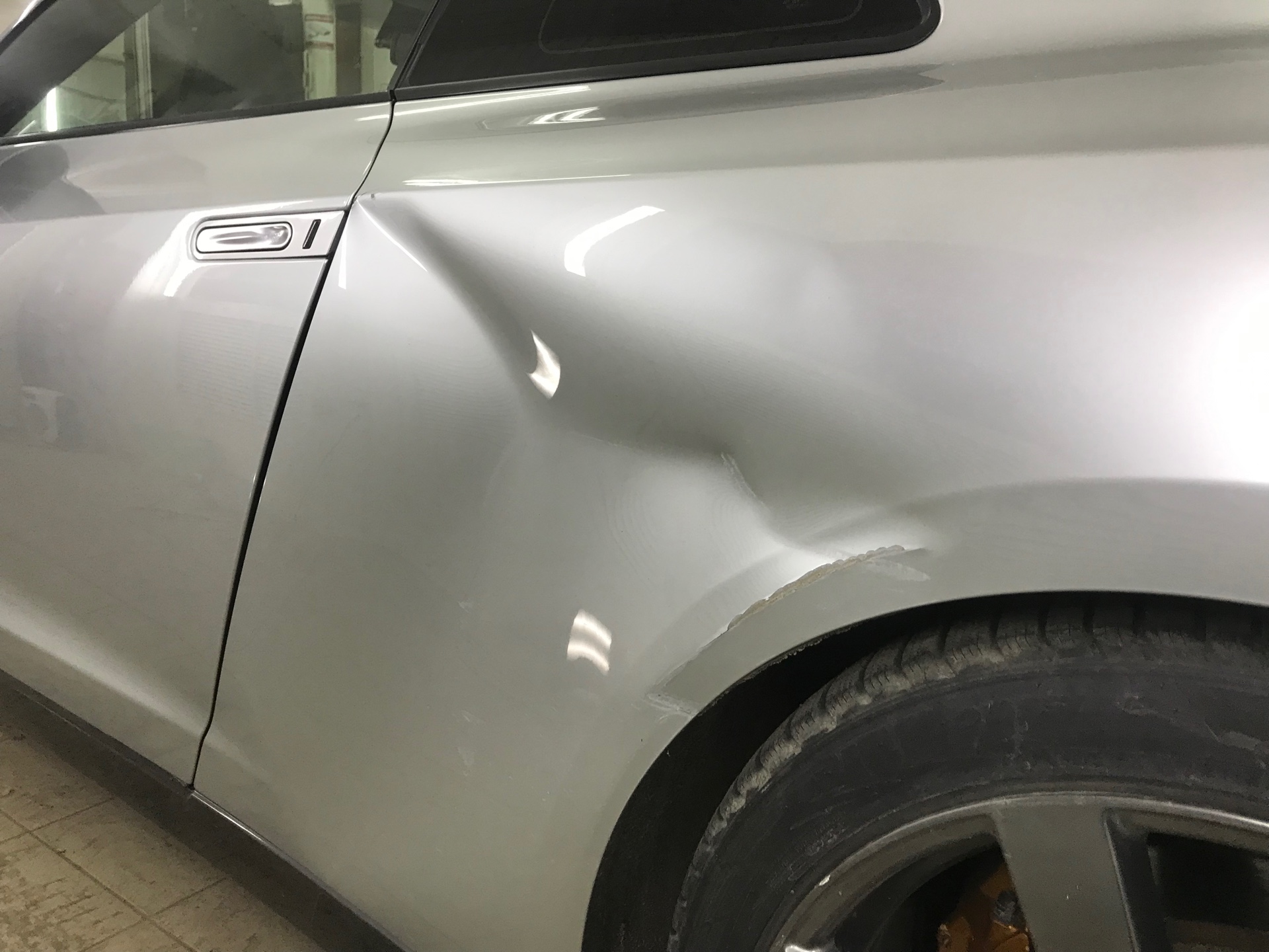

пробитое ребро
