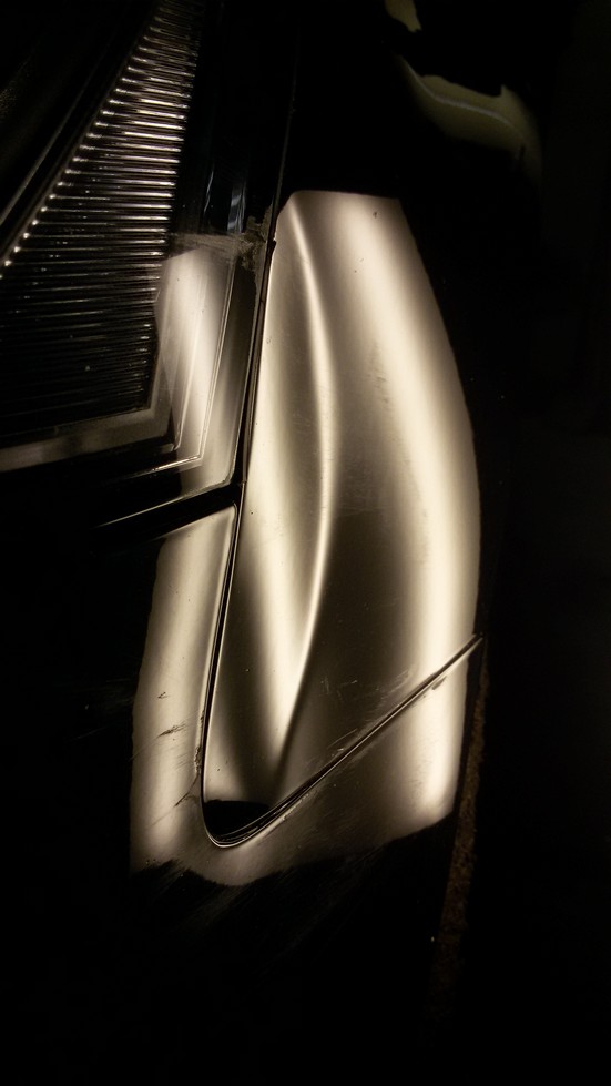

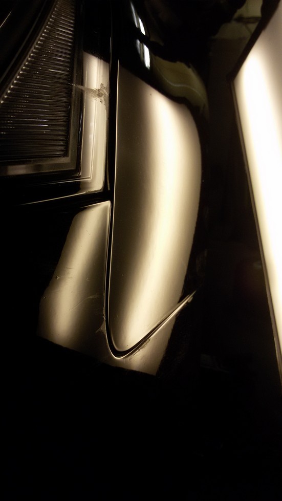

a4 сегодня заезжал, блик оставил ему на память, в месте где линия крыло/фара, давлю а там ничего не держит, крыло выламывается, болты сверху и снизу, середина жидкая,

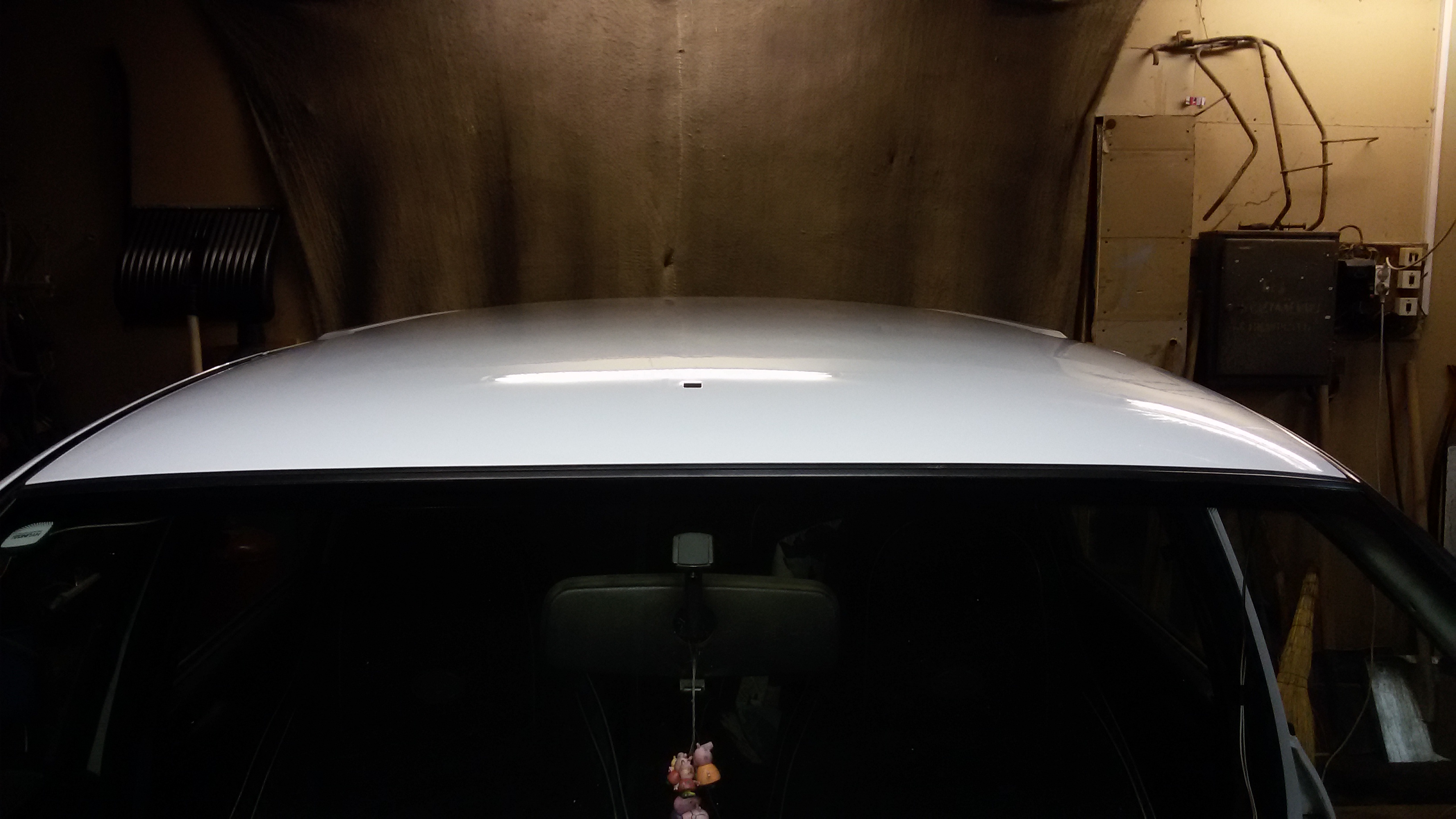

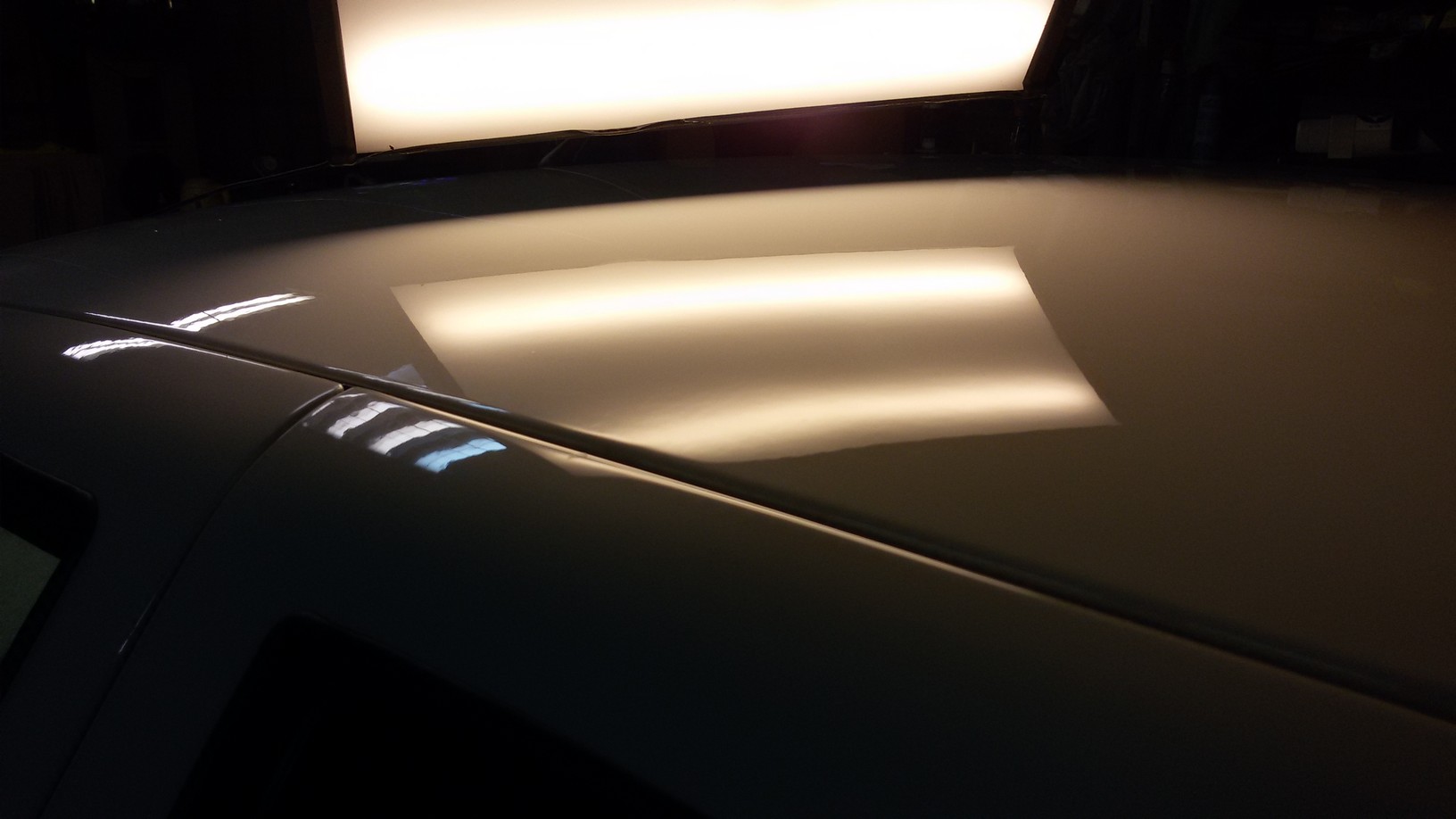

вот из свежего, крыша приоры после удара в зад и ремонта отверткой
как раз над усилителем зараза

:so_happy: Потолок разбирал?
Марсель Нефтекамск писал(а)::so_happy: Потолок разбирал?
ага, снимал. Сначала одну сторону разобрал отогнул, лень было, но потом пришлось совсем снять - неудобно
в каникулы поработал
