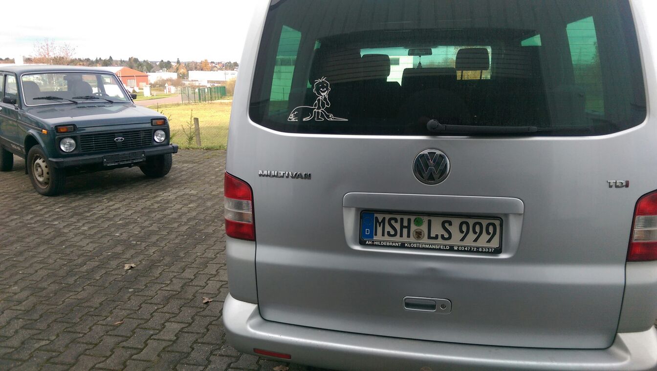

Добавлено: 13 фев 2017, 01:51

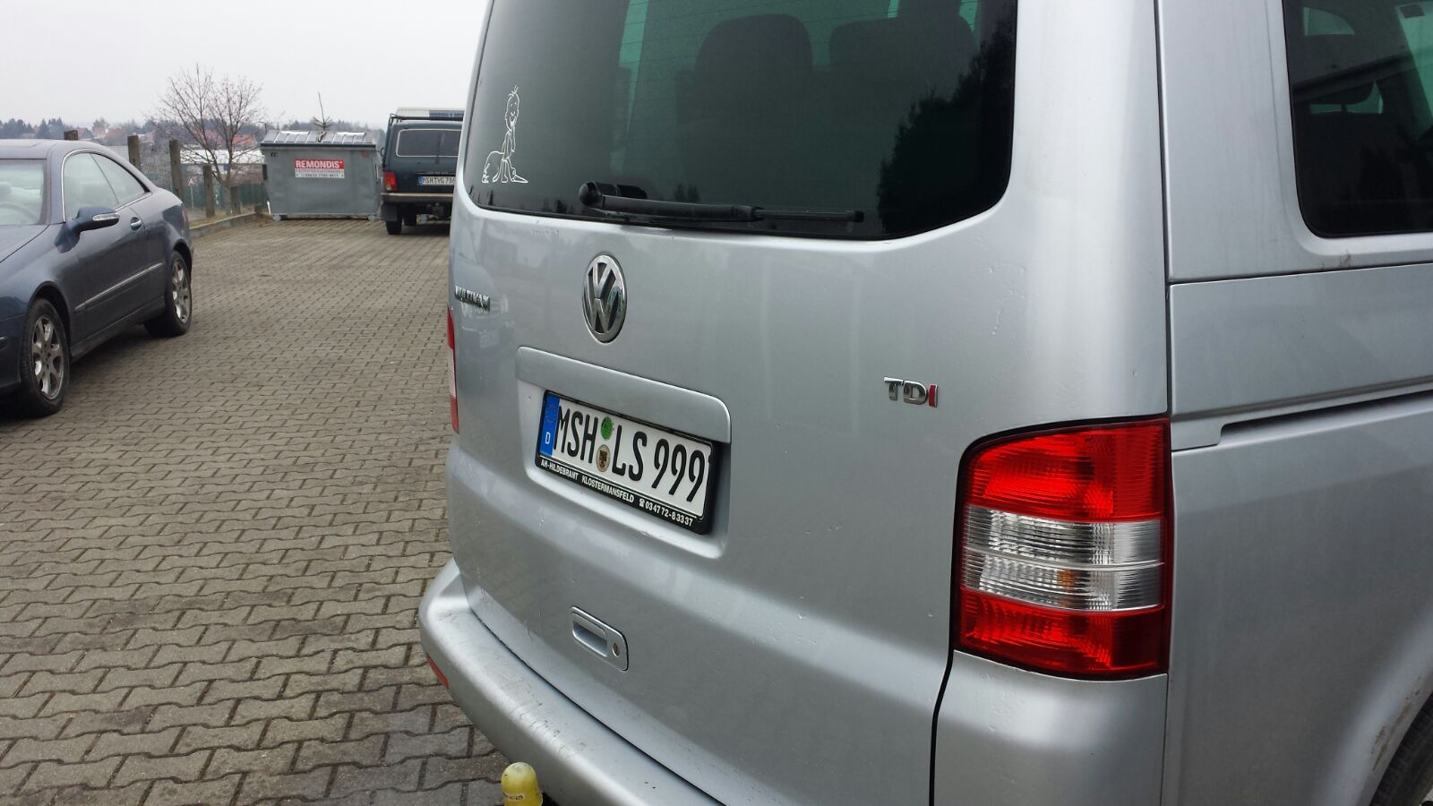

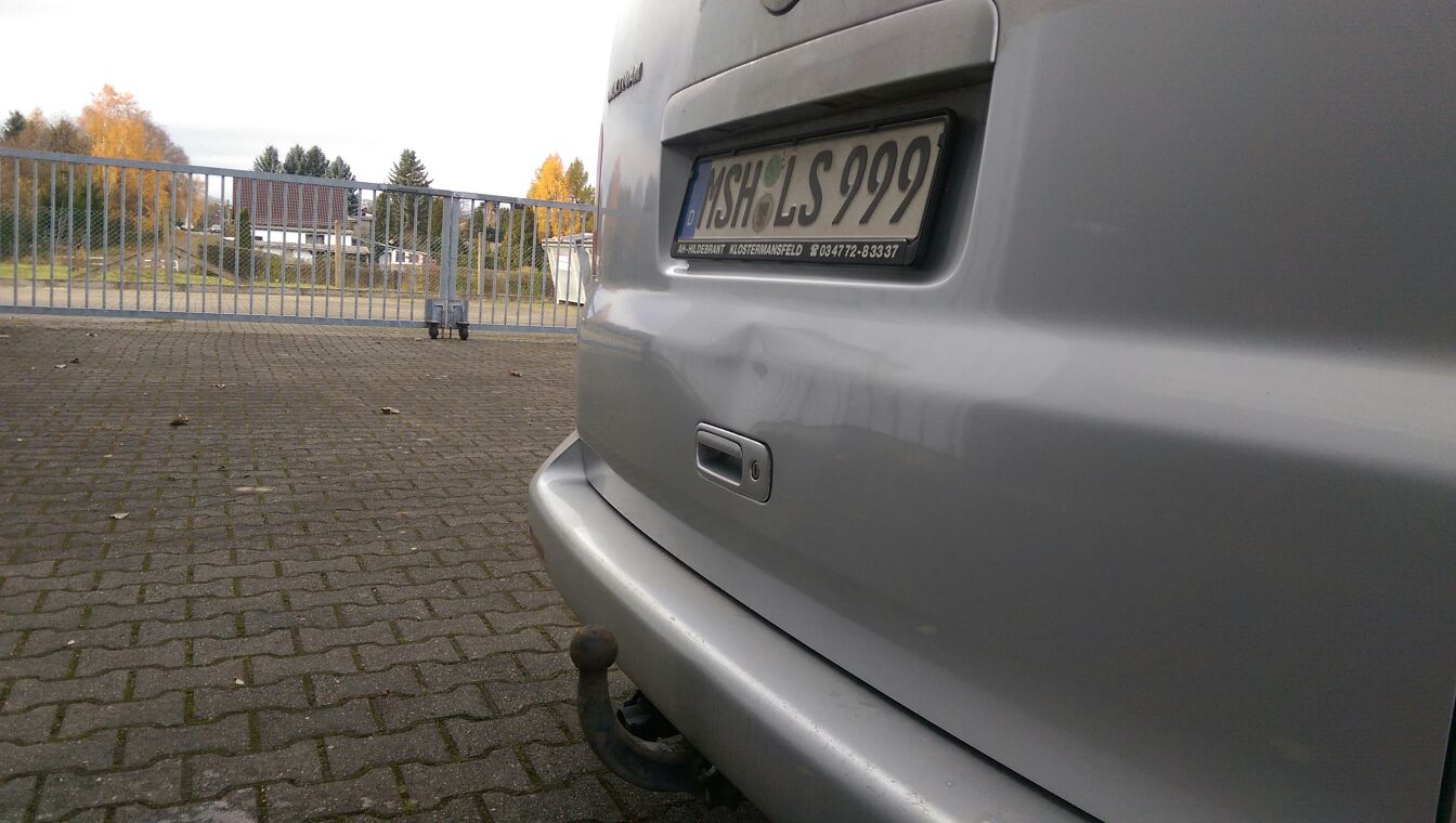

79denb
Над номером слева и права тоже вмятины от рук.Правую вмятину на фото не видно.
VW MULTIVAN.jpg (136.67 КБ) 10148 просмотров
VW

Добавлено: 13 фев 2017, 01:54
79denb
VW MULTIVAN 1.jpg (95.19 КБ) 10164 просмотра
VW
VW MULTIVAN 2.jpg (128.59 КБ) 10164 просмотра
VW
VW MULTIVAN 3.jpg (161.53 КБ) 10164 просмотра
VW

Добавлено: 13 фев 2017, 02:01
79denb

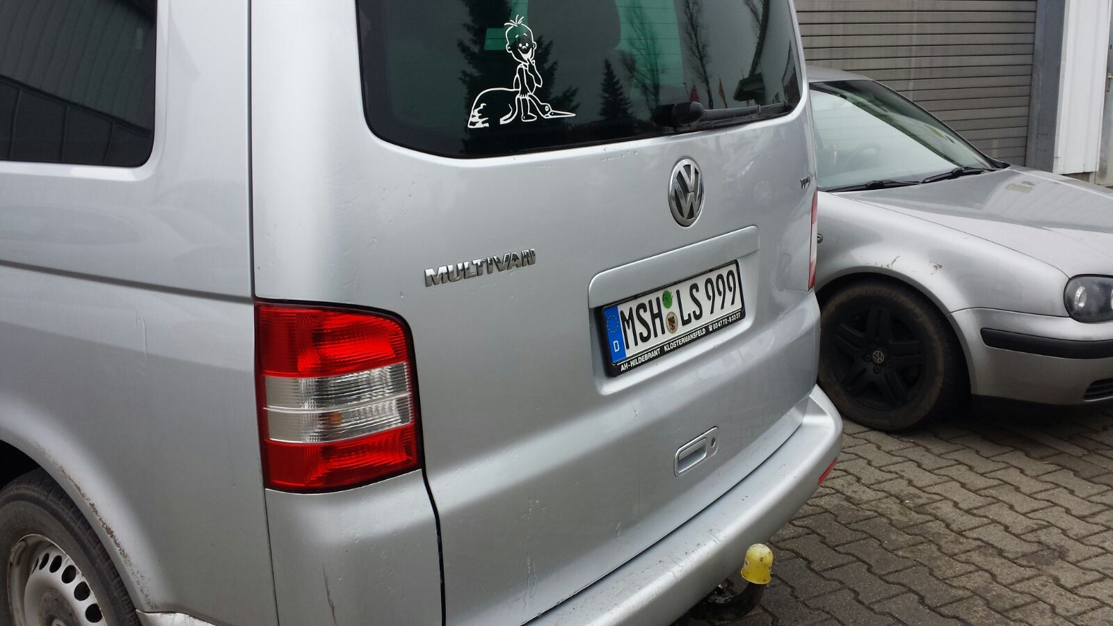

Что получилось
Что получилось
VW MULTIVAN (1).jpg (130.1 КБ) 10160 просмотров
VW
VW MULTIVAN (2).jpg (169.11 КБ) 10160 просмотров
VW
VW MULTIVAN (3).jpg (159.93 КБ) 10160 просмотров
VW

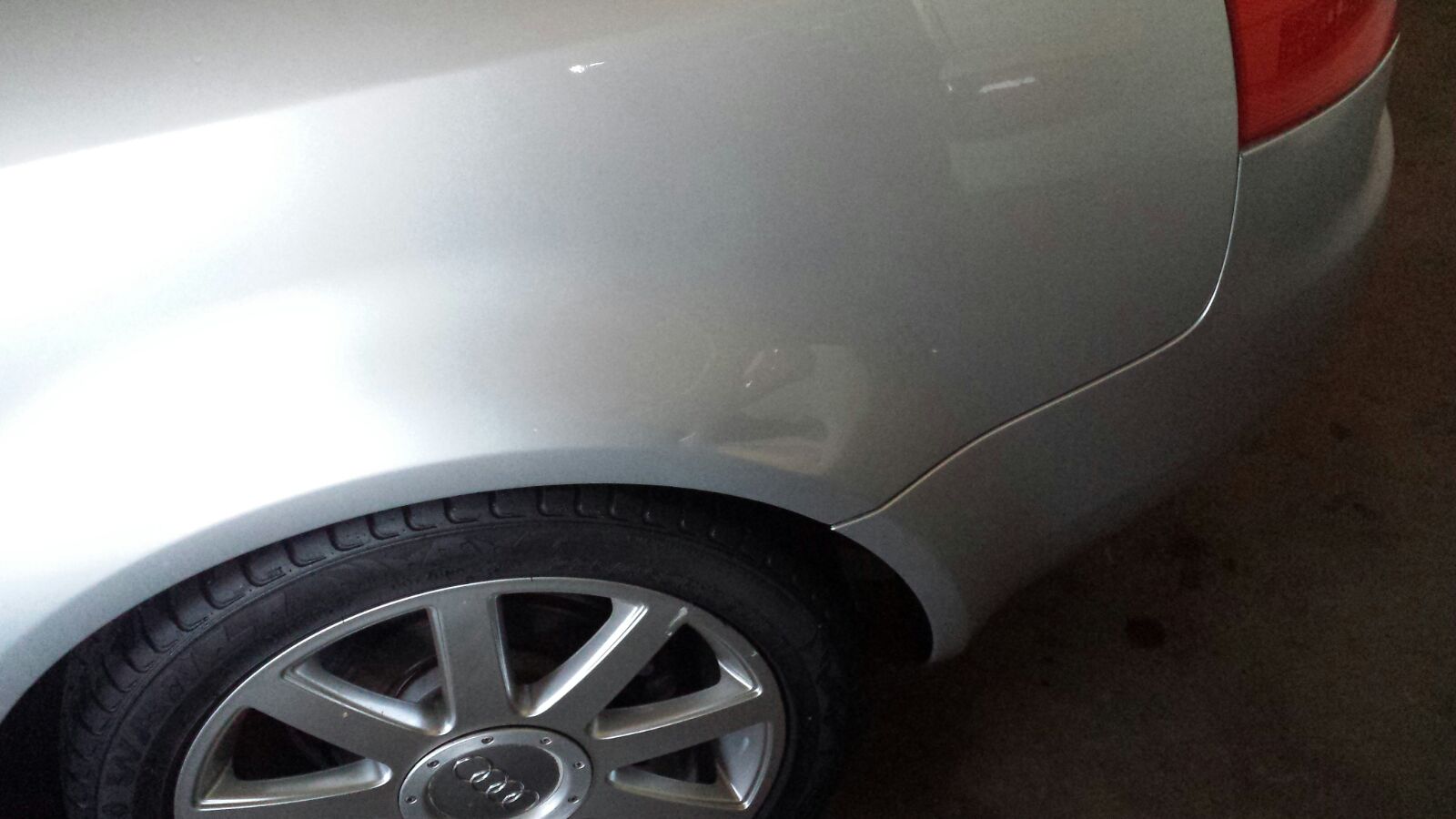

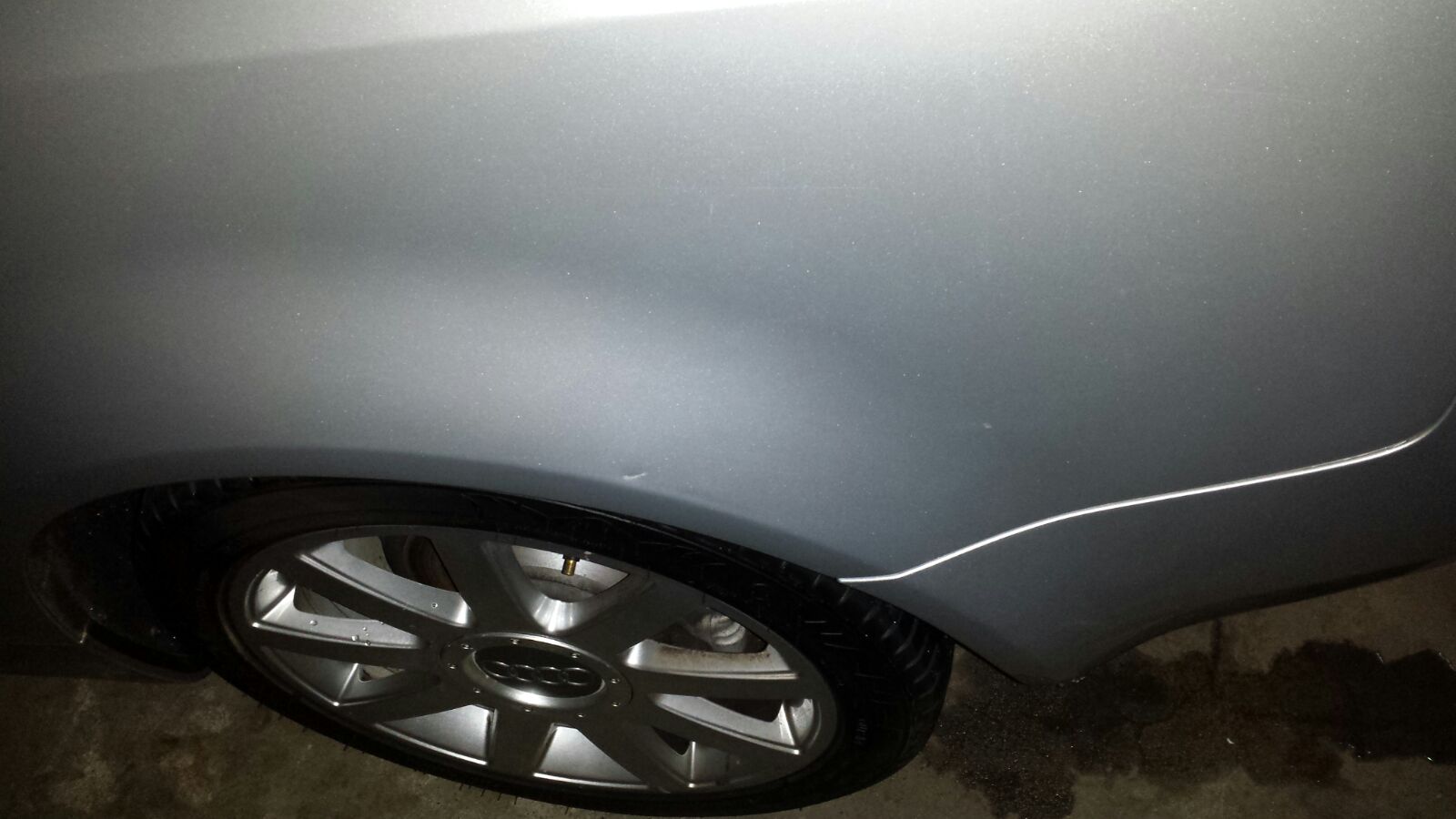

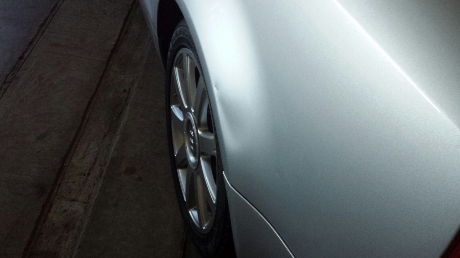

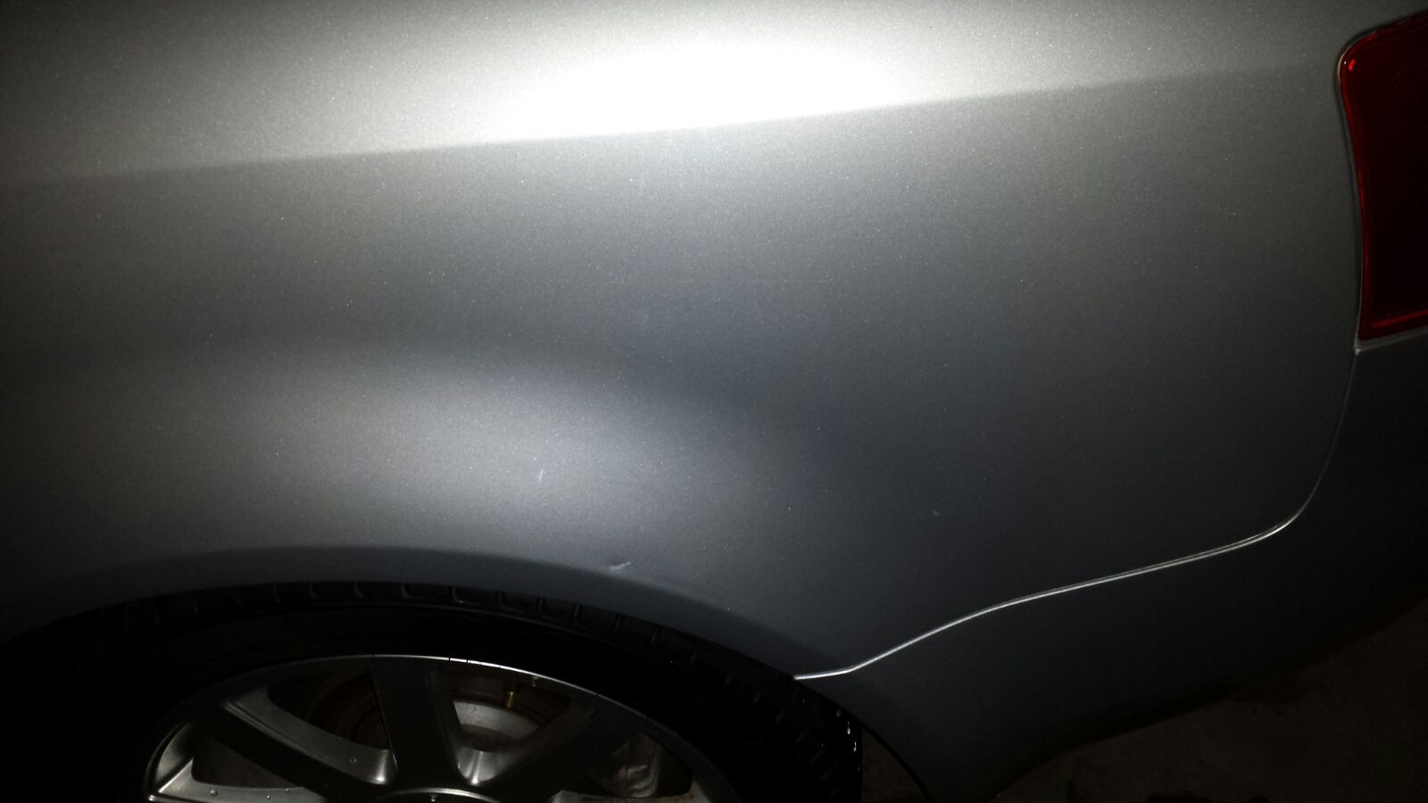

Audi A4 Cabrio
Audi A4 Cabrio
Audi A4 Cabrio
Работал только клеем.Доступ к повреждению снизу только,есть техническое отверстие.Но в него крючок не лезет.Надо было сверлить отверстие с низу,хозяин не захотел.Поэтому только клеем.
Audi A4 Cabrio
Audi A4 Cabrio

Audi A4 Cabrio заднее крыло.

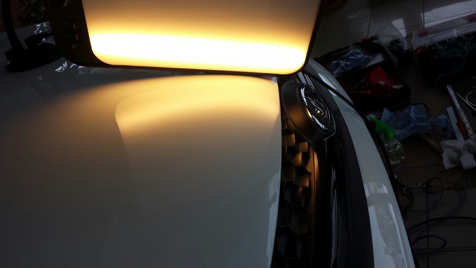

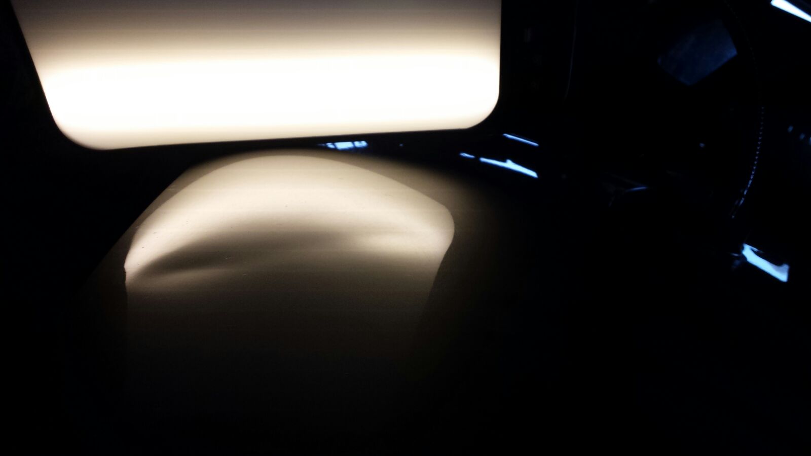

VW PASSAT капот
VW PASSAT капот
VW PASSAT капот

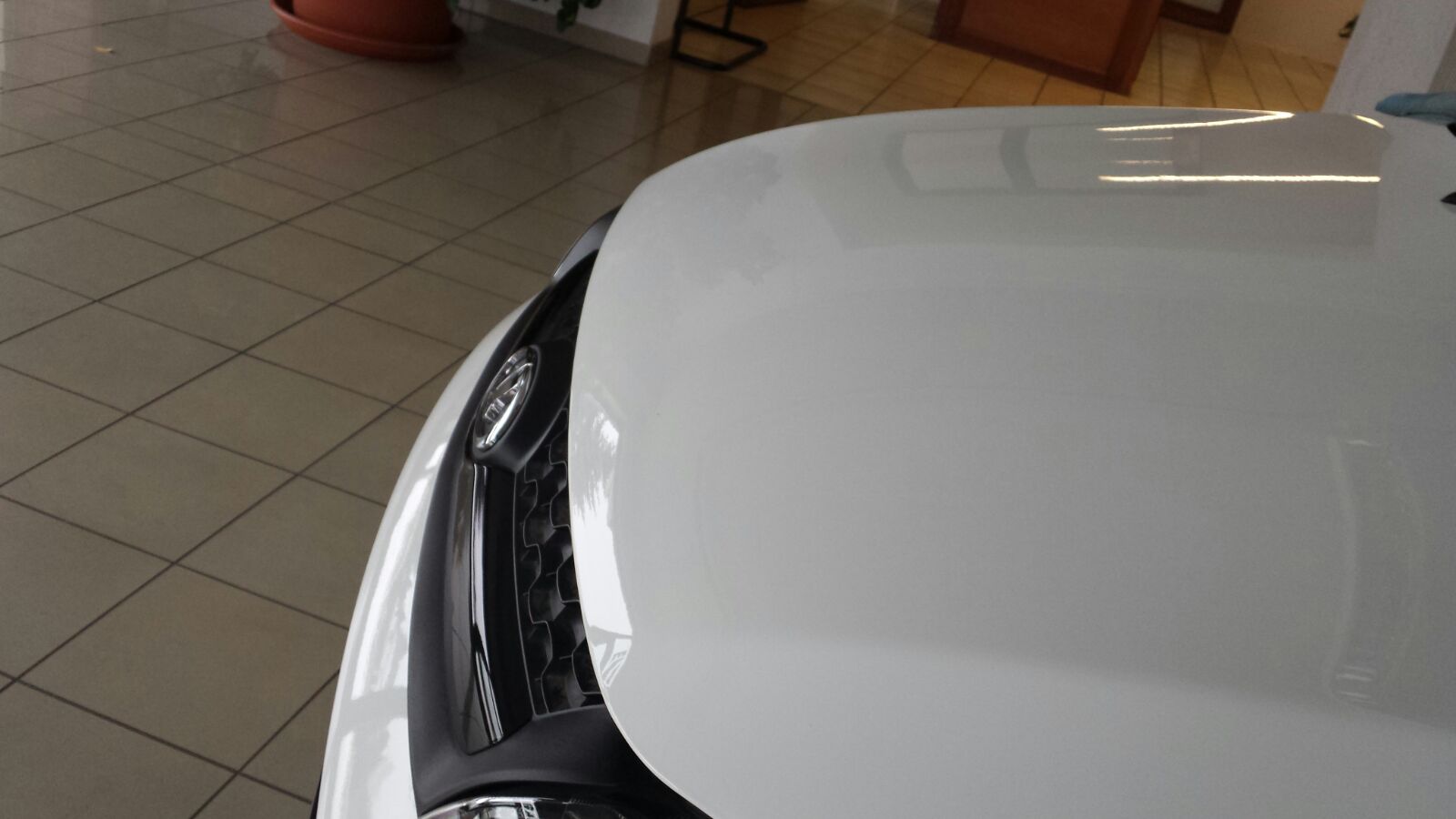

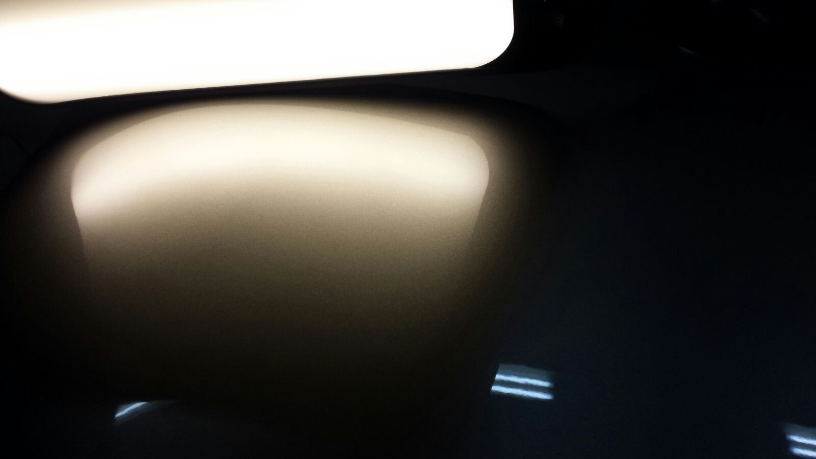

Наш автопром.]LADA CALINA CROSS(2194).
Lada капот
Lada капот
Lada капот
Lada капот

Re: Мои работы
Добавлено: 13 фев 2017, 10:02
Очень не плохо! Только мне кажется, что на мультике жимок над ручкой не согнал до конца из-за недотянутого ребра. Сам с этим борюсь...
