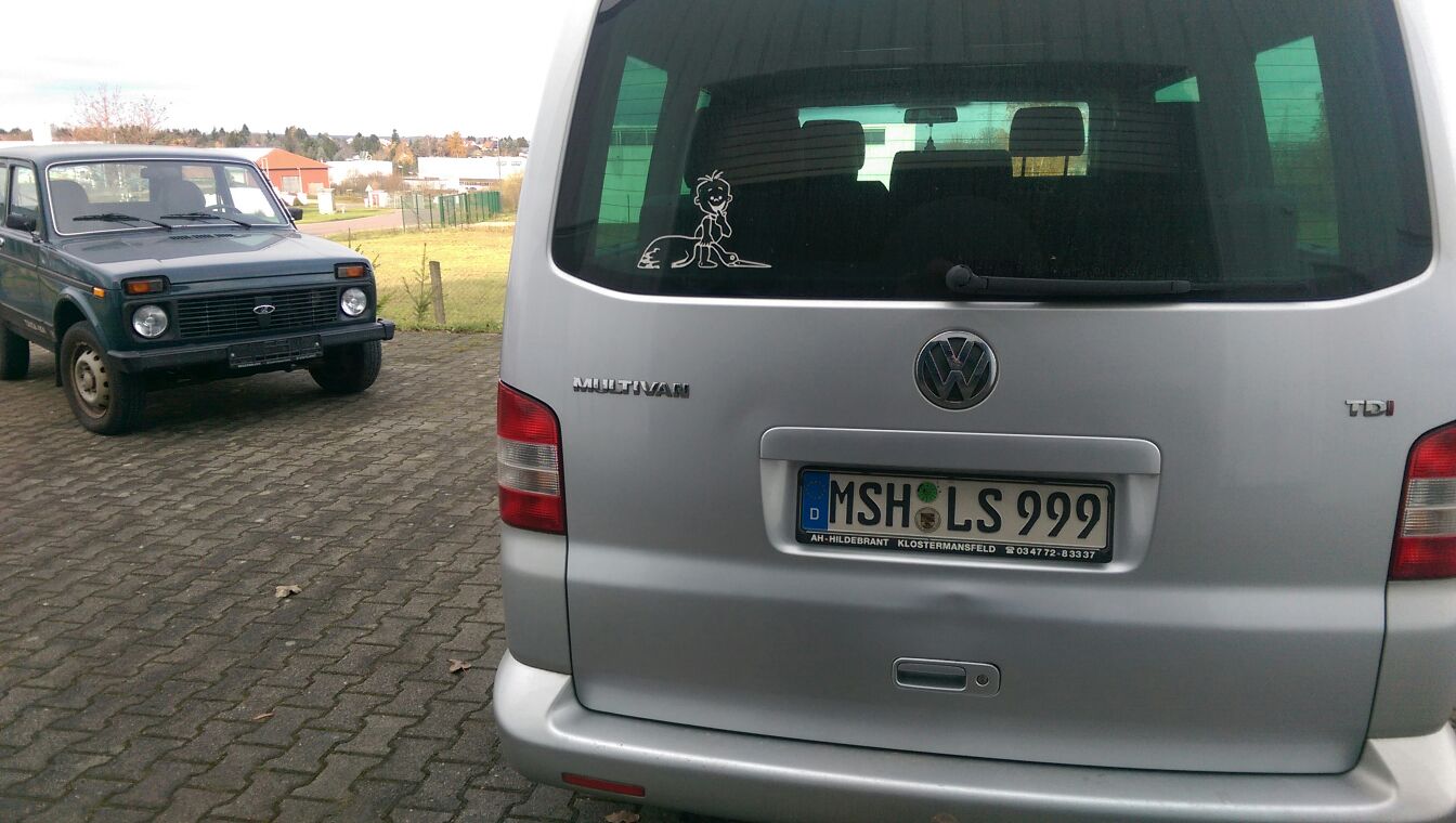

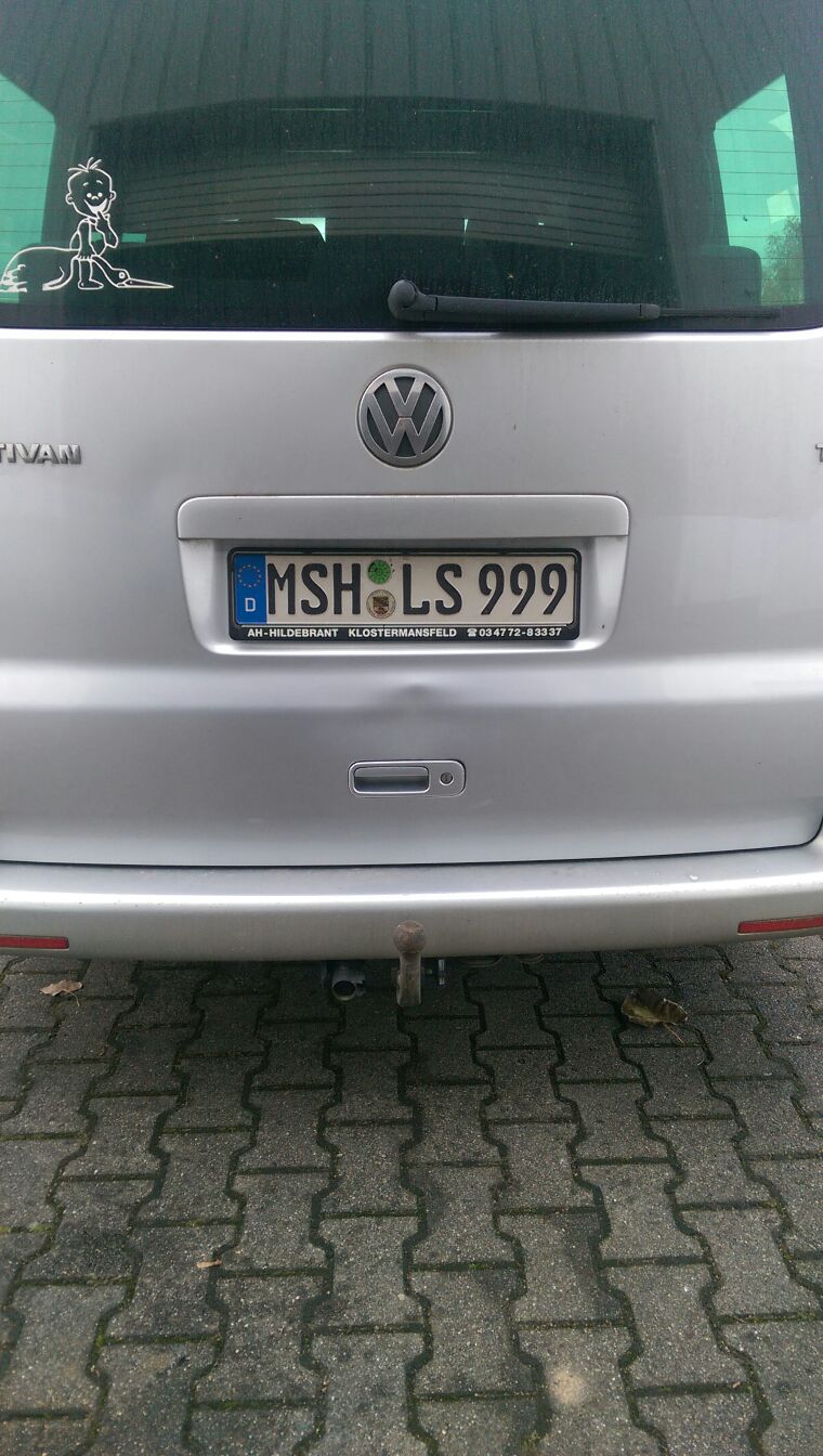

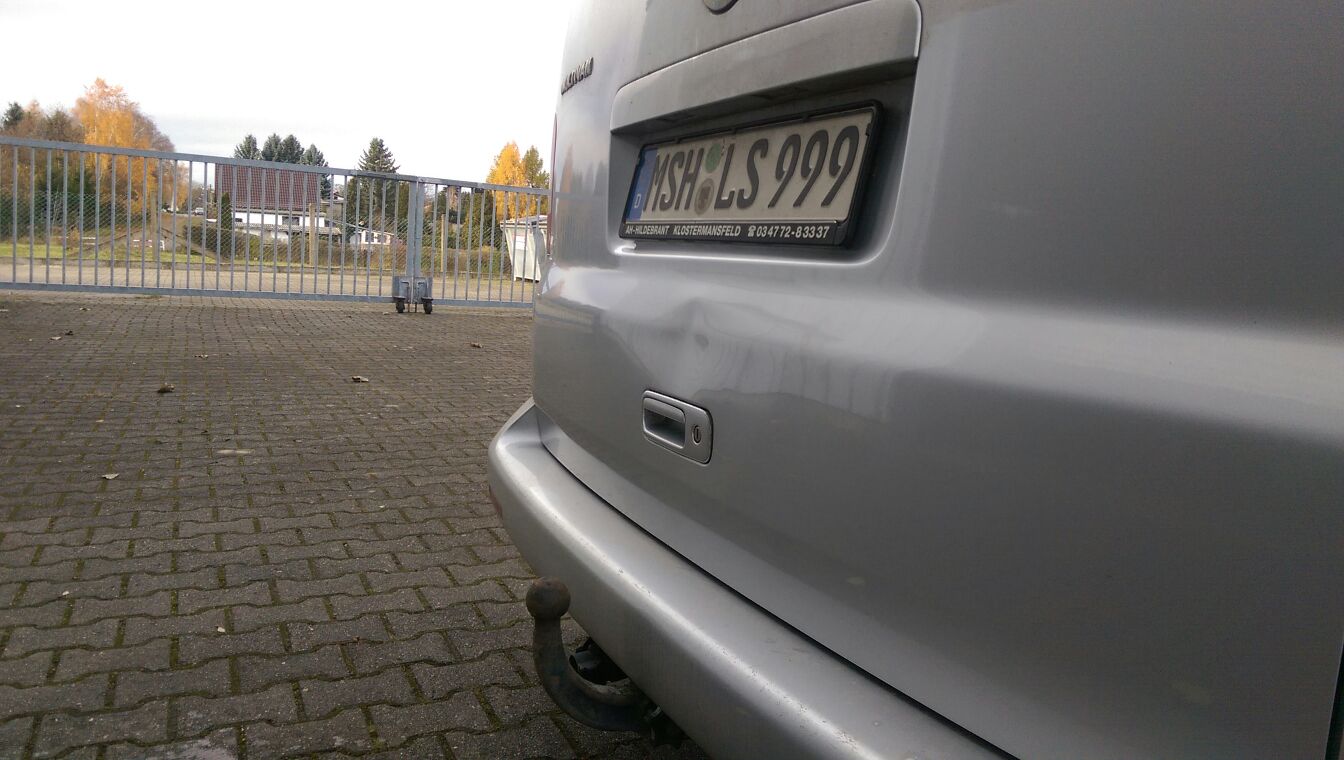

Над номером слева и права тоже вмятины от рук.Правую вмятину на фото не видно.
VW MULTIVAN.jpg (136.67 КБ) 10140 просмотров

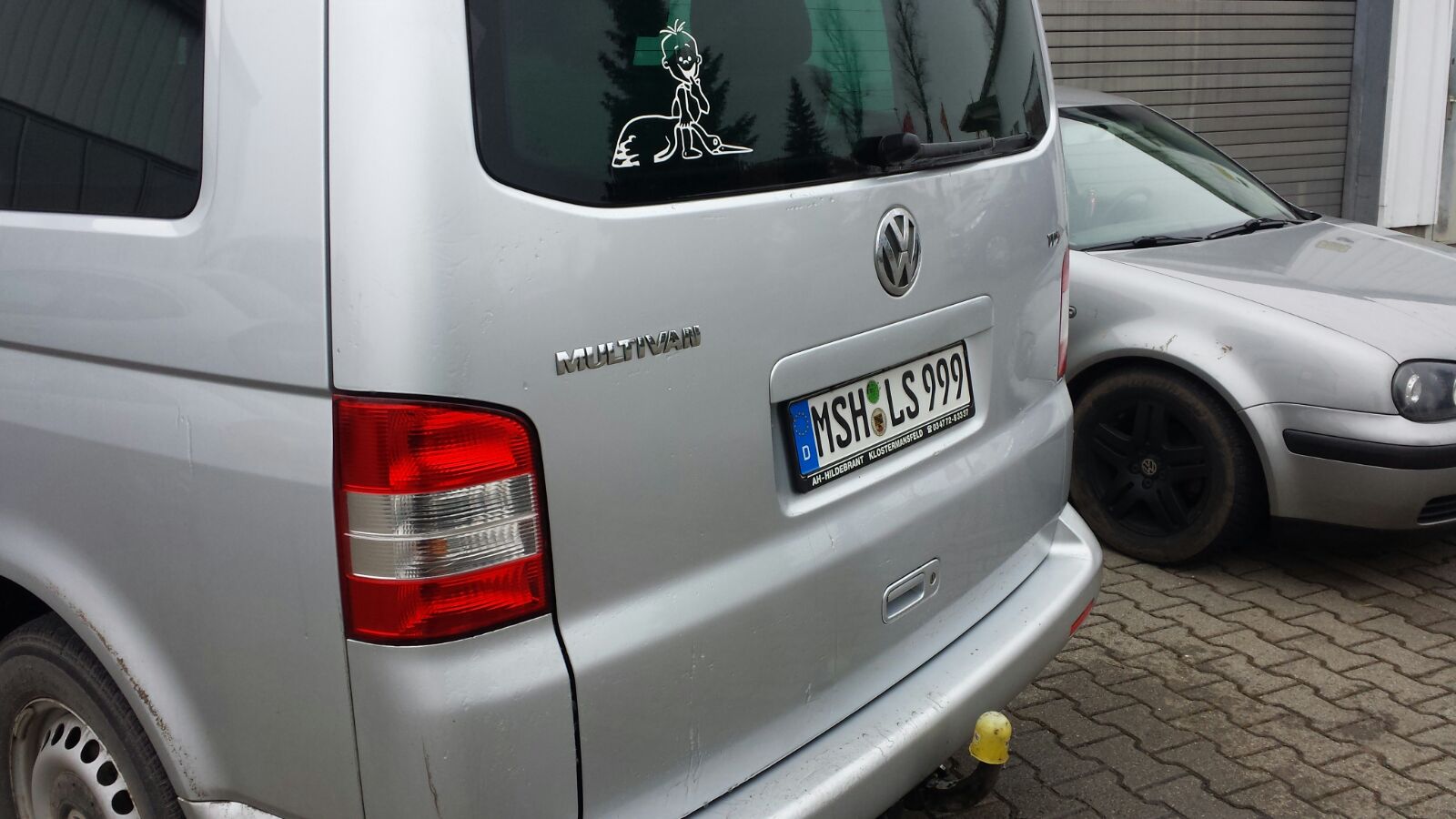

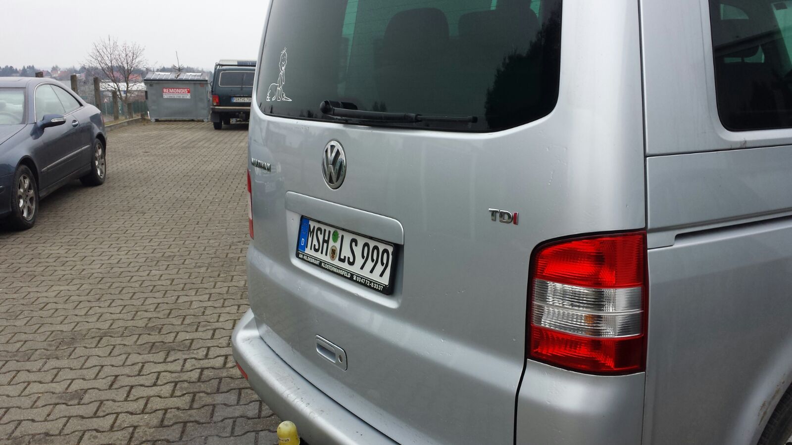

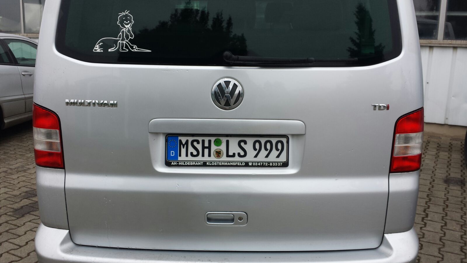

Что получилось
Что получилось

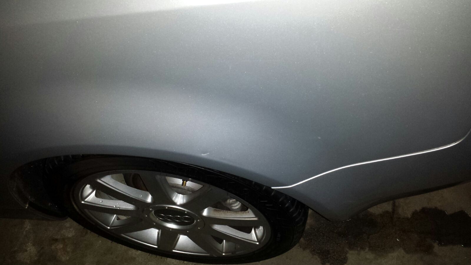

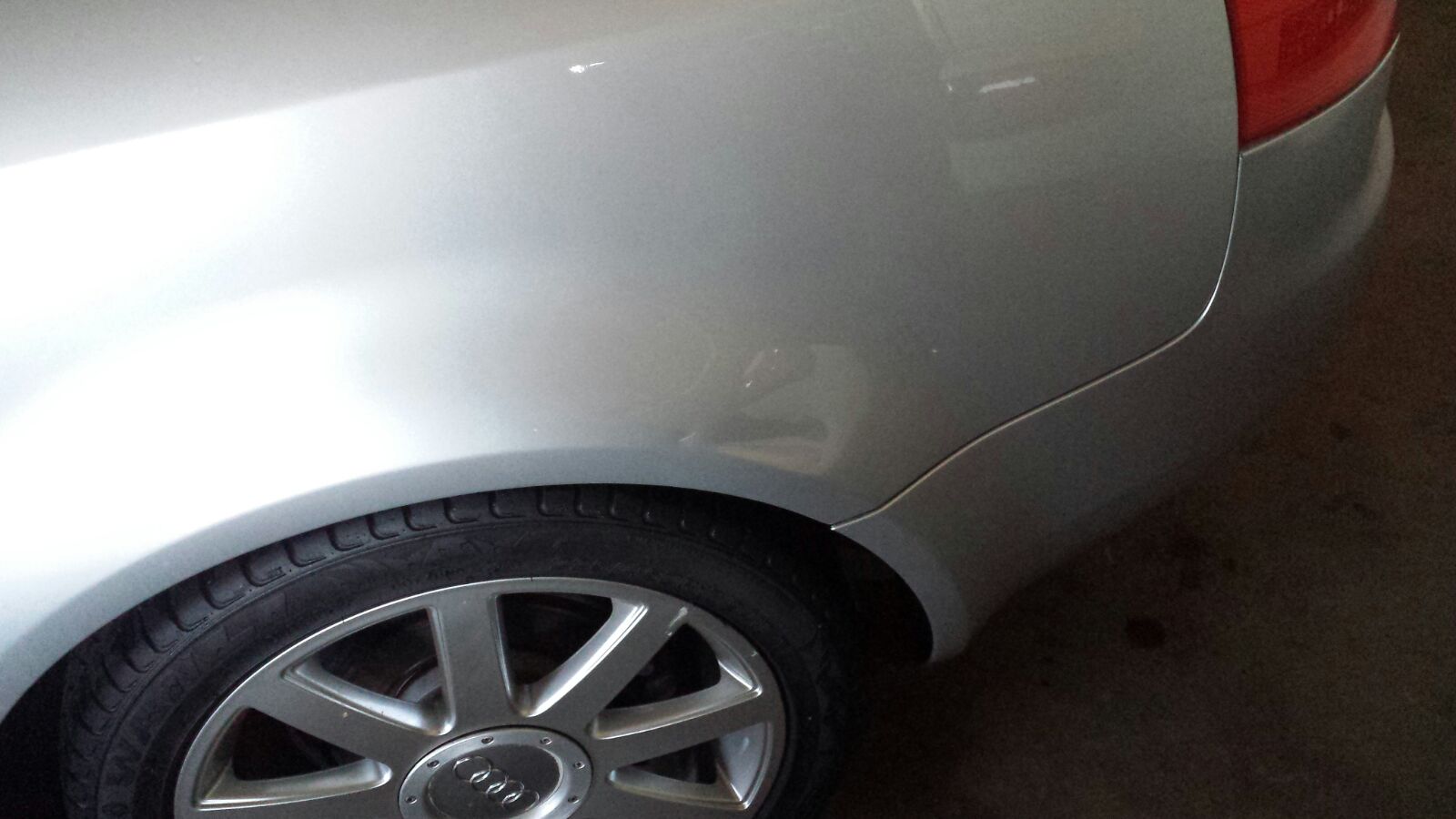

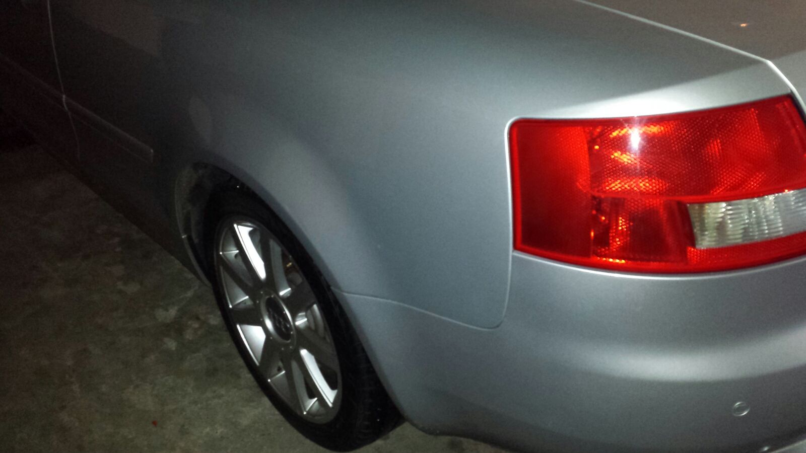

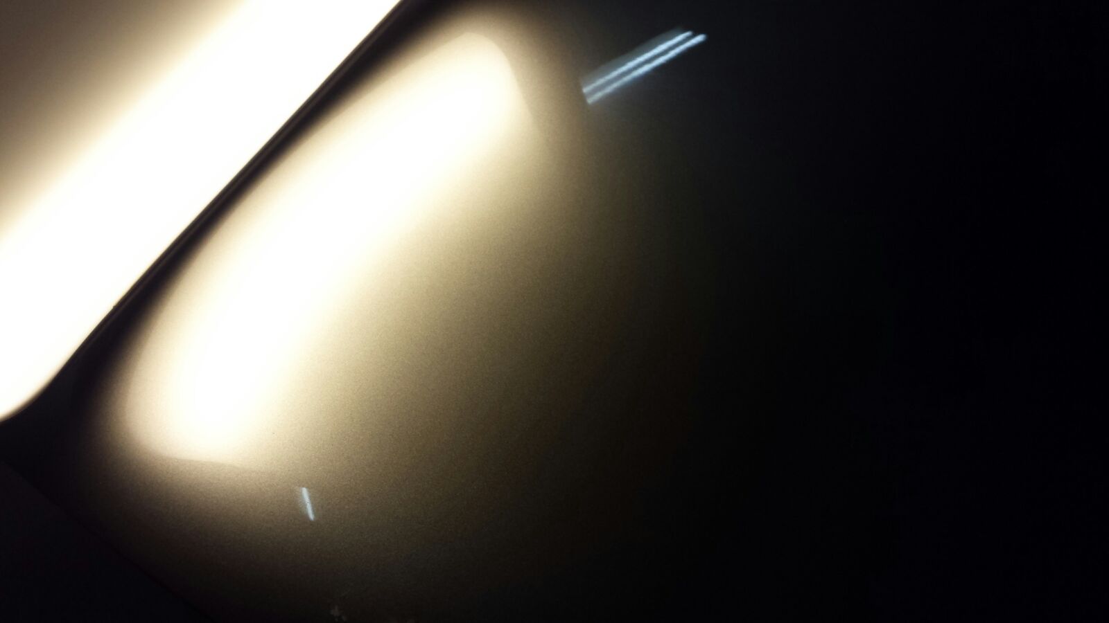

Audi A4 Cabrio
Audi A4 Cabrio
Audi A4 Cabrio
Работал только клеем.Доступ к повреждению снизу только,есть техническое отверстие.Но в него крючок не лезет.Надо было сверлить отверстие с низу,хозяин не захотел.Поэтому только клеем.
Audi A4 Cabrio
Audi A4 Cabrio

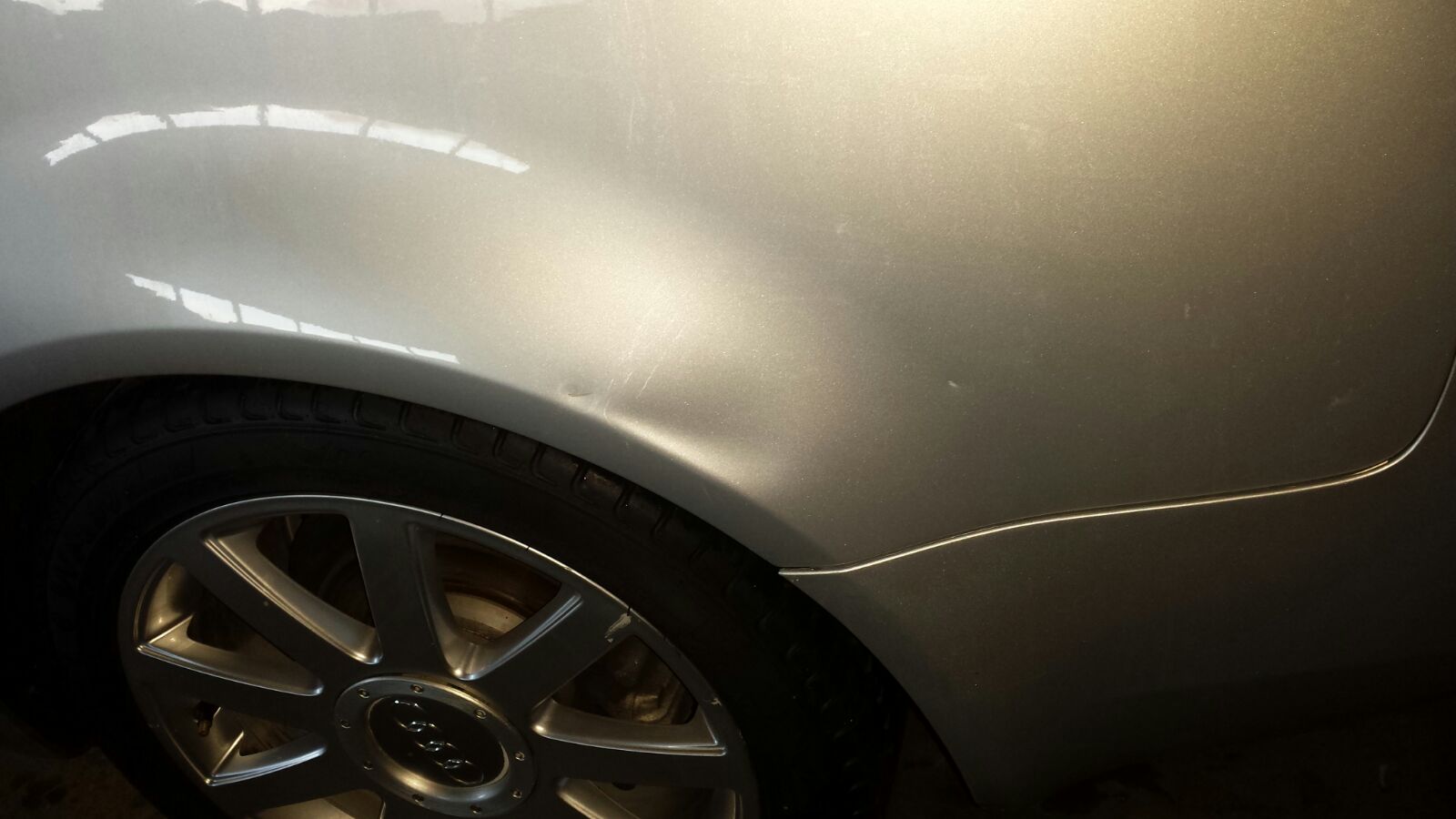

Audi A4 Cabrio заднее крыло.

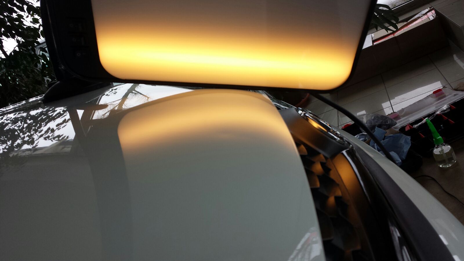

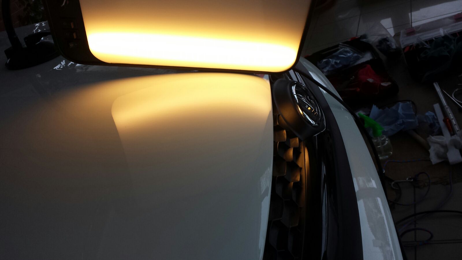

VW PASSAT капот
VW PASSAT капот
VW PASSAT капот

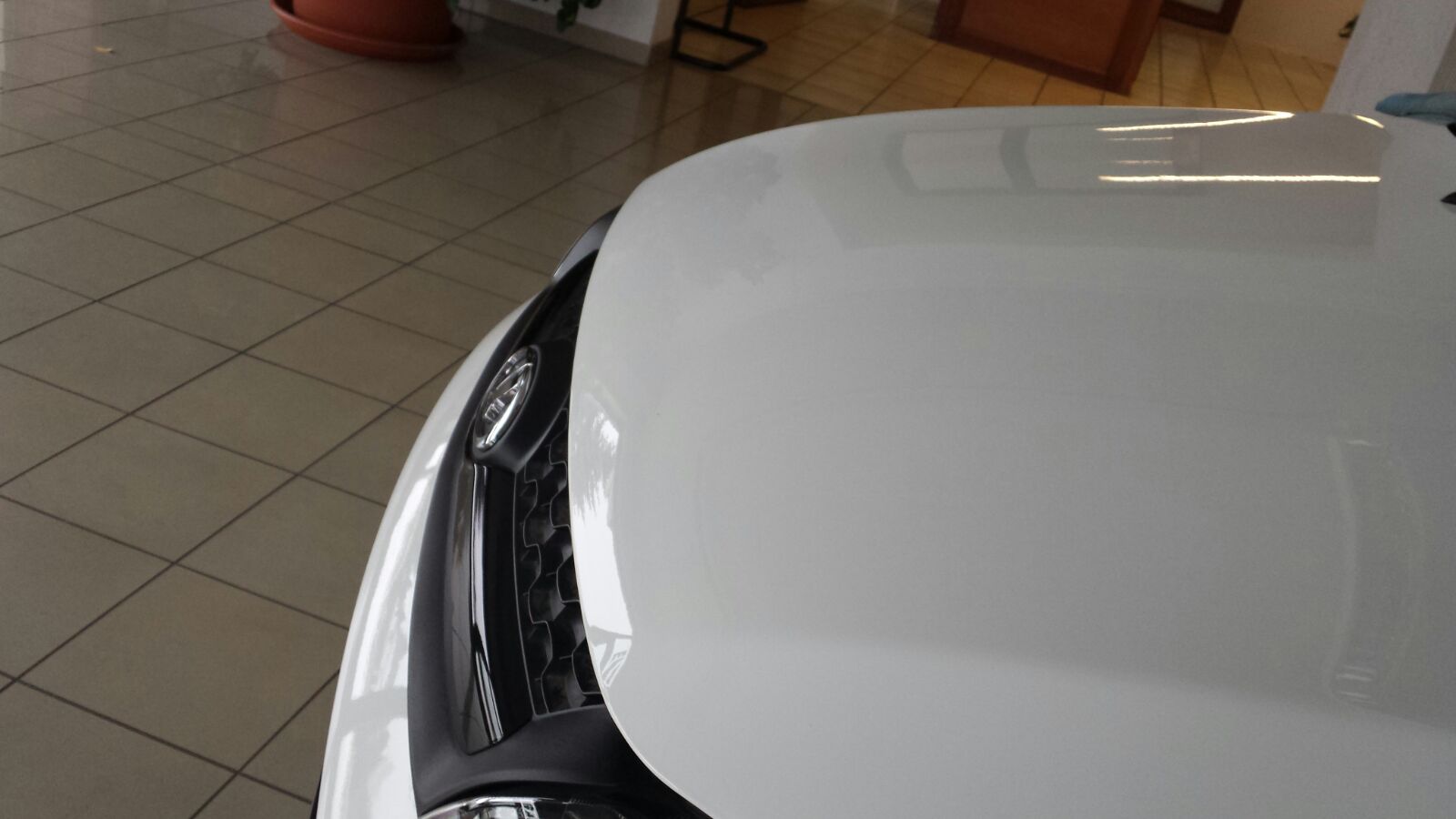

Наш автопром.]LADA CALINA CROSS(2194).
Lada капот
Lada капот
Lada капот
Lada капот

Очень не плохо! Только мне кажется, что на мультике жимок над ручкой не согнал до конца из-за недотянутого ребра. Сам с этим борюсь...
