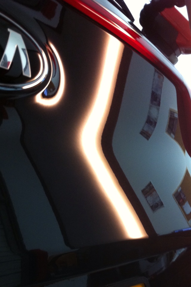

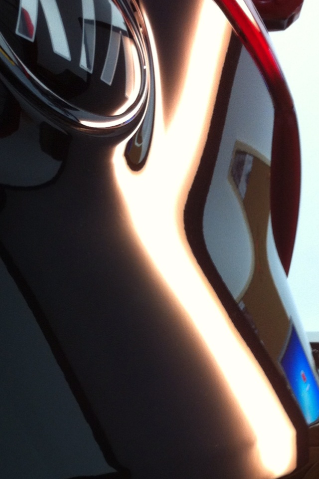

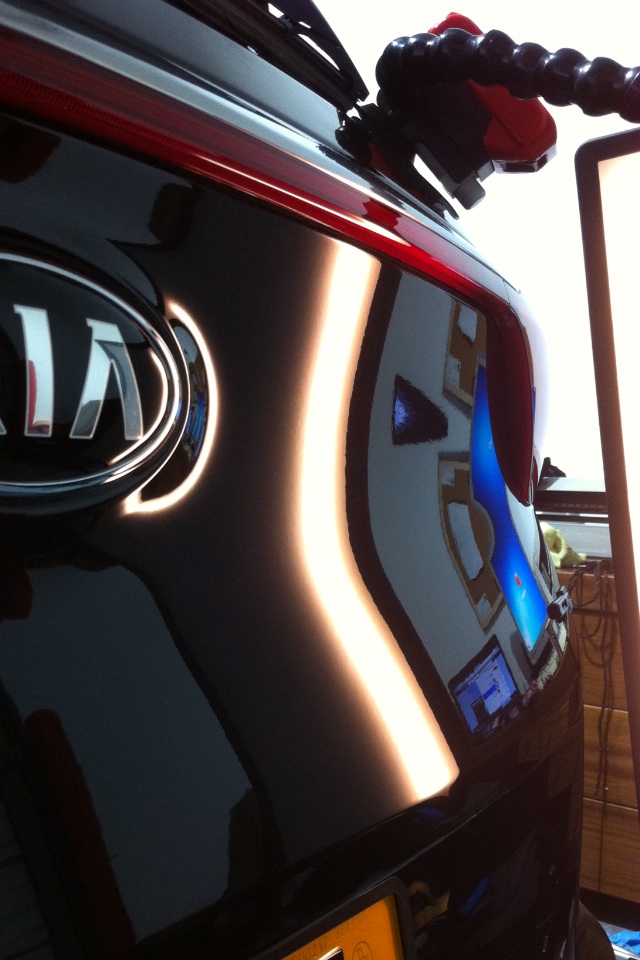

Машина 200 км на спидометре, срочная работа ( чтоб жена не заметила), клиент обмывал и пальму не увидел)))
С 8- ми вечера до 12.30!!! Под нарезающего круги вокруг клиента и тел звонки ему его жены, итог он доволен и мне +250$

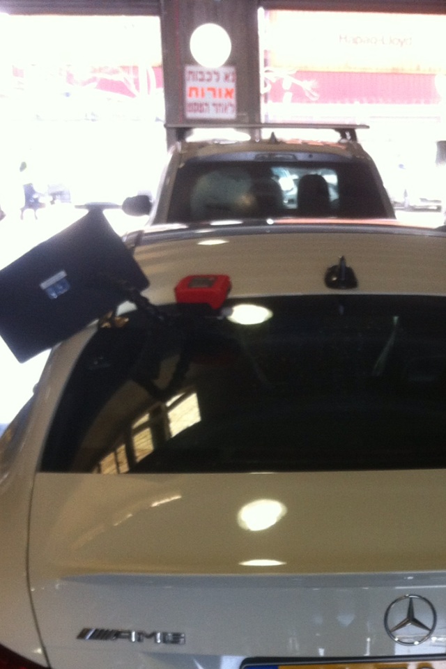

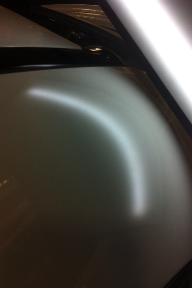

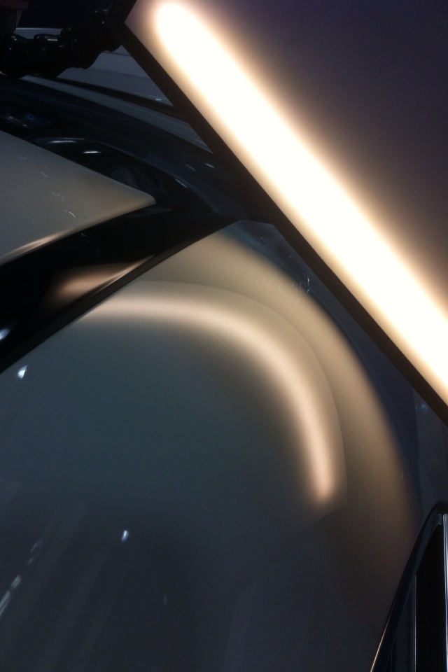

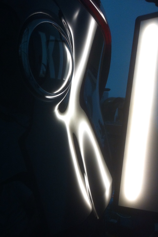

Эта мятина ни чем не примечательна, 3-3.5 см , работа у дилера, клиент ждал в офисе свою покупку . Чуть суматоха когда пригнали и самое главное удивление работников центра когда взял молоточек и начал с него ))) как то видел видео на форуме, как выбивают мятины на стойках, при случае всегда тренируюсь. Ни разу в ноль не получилось выбить, но на три четверти разглаживаю, потом клей и снова блендинг. Не полирую. Полировка только в тяжелых случаях; сломанные ребра, гдето подштриховать растяжения краски, лака, и чего греха таить, бывают наколы при глубоких острых ударах.но не об этом, хотел про молоточек от нюссле, 95-99% всех работ начинаю с него, сначала просадить и разгладить по максимуму кромки, плюсы вбить, керном просадить , что всегда удивляет клиентов, ожидают при мятинах вытяжки какими то магнитами, помпой))) одним словом приходит опыт напустить тумана , чуть ли не шоу)) для них, а для меня чем больше подготовлю, разглажу, потом работа легче, быстрее и меньше чистки.
