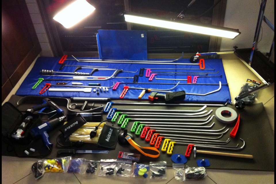

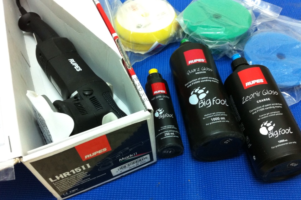

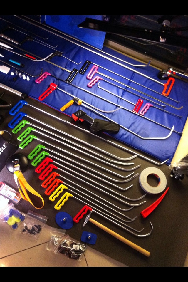

Мой инструмент
Мой инструмент

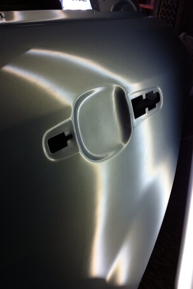

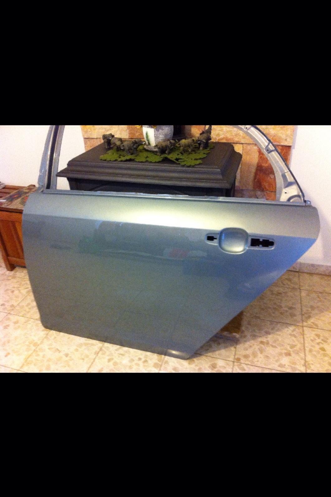

После обучения взял в автосервисе выброшенную после замены дверь с бьюика, как потом оказалось была шпаклеванная и перекрашенная
Re: Старт

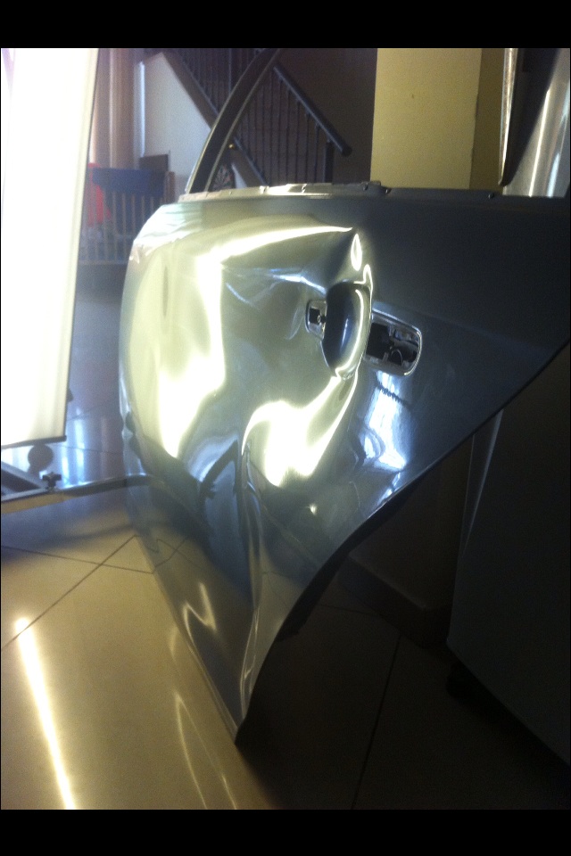

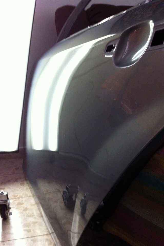

На это доложил удар ногой
Re: Старт

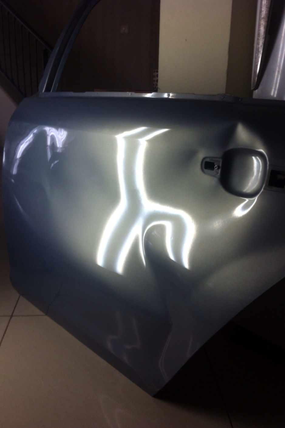

Вот на этом и начал тренироваться после обучения
Re: Старт

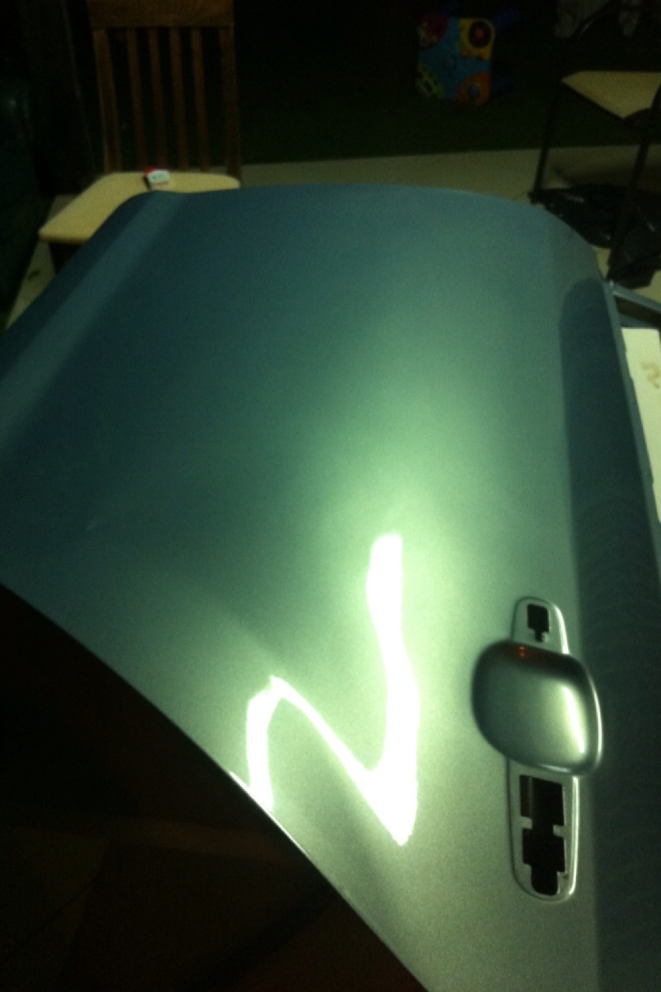

Клеевой можно сказать и не работал, в основном подкладывал и поднимал подушками и блендинг
Re: Старт
На второй вечер получилось так, а дальше, самое трудное, все вместе заняло около месяца, вечерами, когда пол часа, когда больше, ни куда не торопился, хотелось просто побиться и посмотреть, что получится

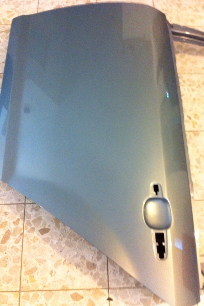

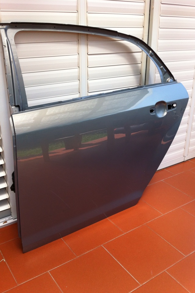

Вот что получилось. Сломанные усилители не трогал, выровнял плоскость ни где ни клеил силикон, сама плоскость жесткая , не играет.
Перепробовал весь инструмент, поломал голову портил и чинил снова.
Получилась хорошая тренировка
