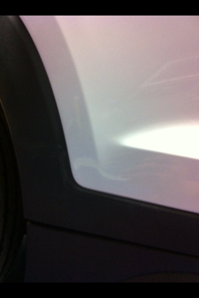

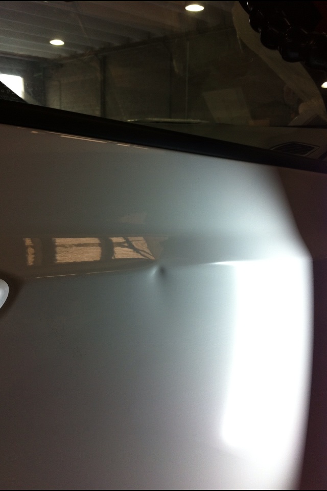

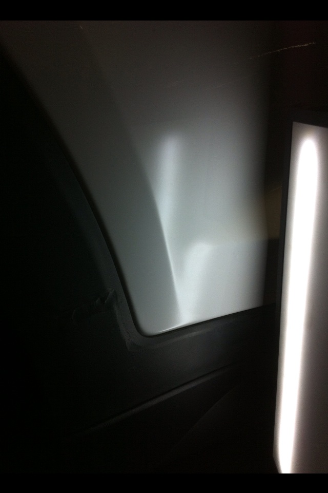

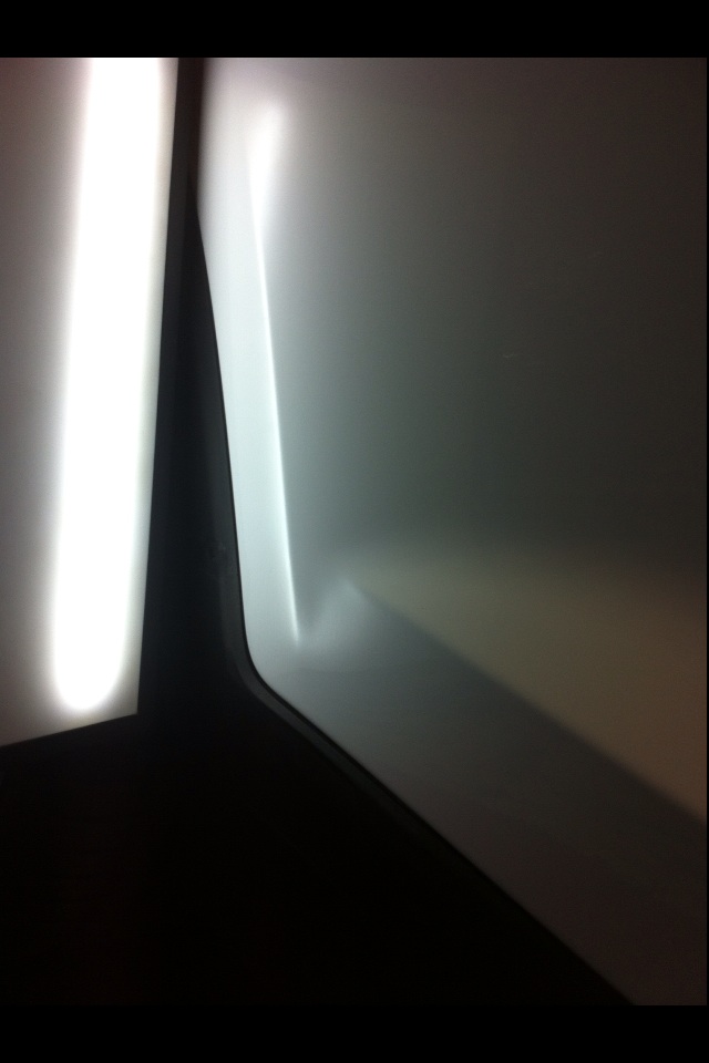

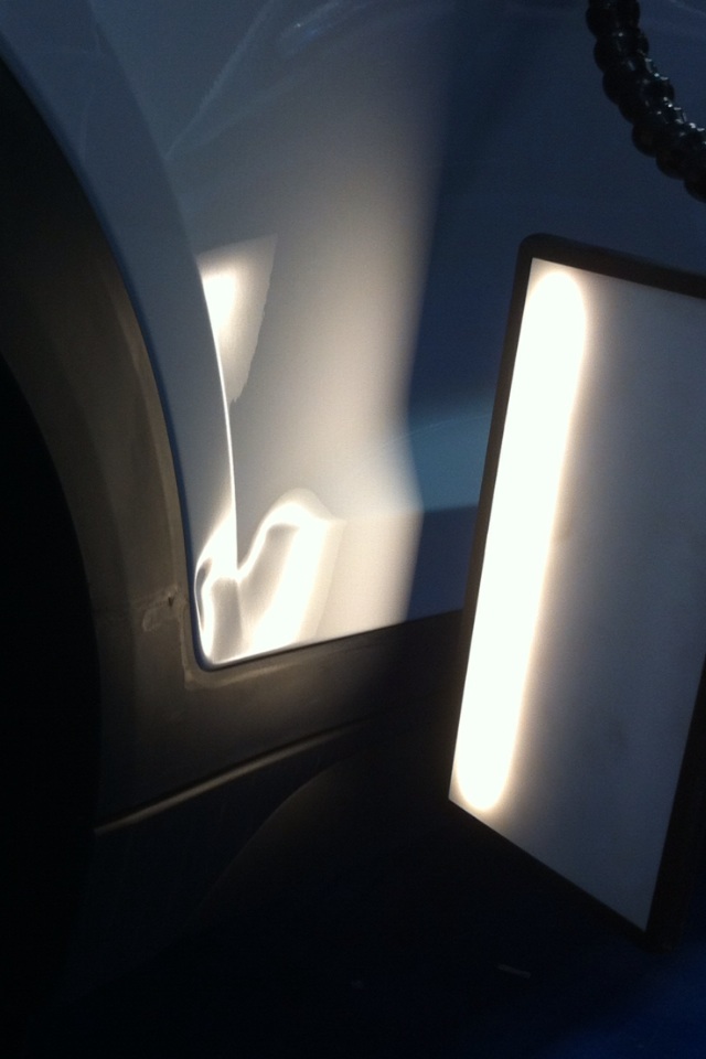

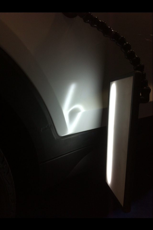

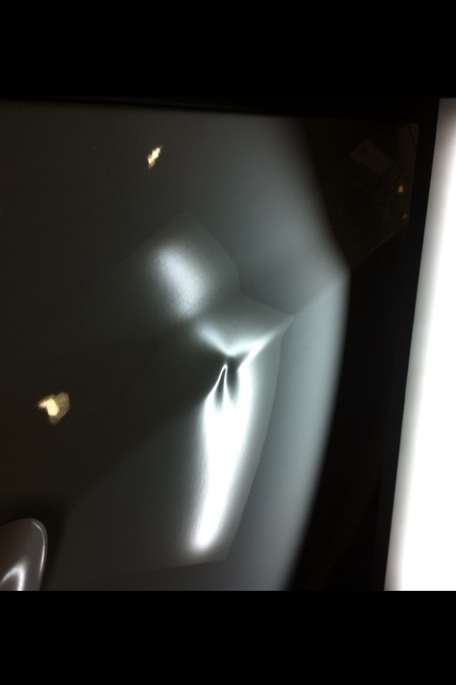

Как ни старался, краска треснула.
Re: Старт
Перетянутая.Закапать и не парится. :so_happy:
Следующая ступень обзавестись Hot-spot.Он поможет.
Re: Старт
Машина так ушла в продажу, в глаза не бросалась трещинка, под лампой только видно было. А вот hot-spot нужно осваивать, эт точно.
Re: Старт
И я предупреждал о таком варианте, но попросили попробовать и их устроило. Хотя реально старался аккуратно поднять.
Re: Старт
Пик минус в очень не подходящем месте. Работа огонь :so_happy:
Re: Старт
Спасибо , Марсель. Для меня это было сложно. Куча проверяющих, работал через окно, не разбирая. В течении дня между обычнами мятинами. Работа у дилера, и все подходили и подгоняли, когда готова будет. Скорее нервная работа
Re: Старт
Дилерам, я сказал хотите качества - везите или машину или дверь и не торопите. Привезли дверь в голом варианте. Потом сам директор звонил и благодарил за результат. Посмотри у меня в галерее на 18стр. Поднимал острым крючком как нож.
Re: Старт
Я эти места делаю на месте через проем вот этим.

Николай, этот набор ..., это первое , что надо! Я всегда о нем думаю))) пока думаю, следующий заказ именно он!!!!
Re: Старт
Задняя дверь хюндай тюксон, клей и крючек через дренажное отверстие внизу двери
