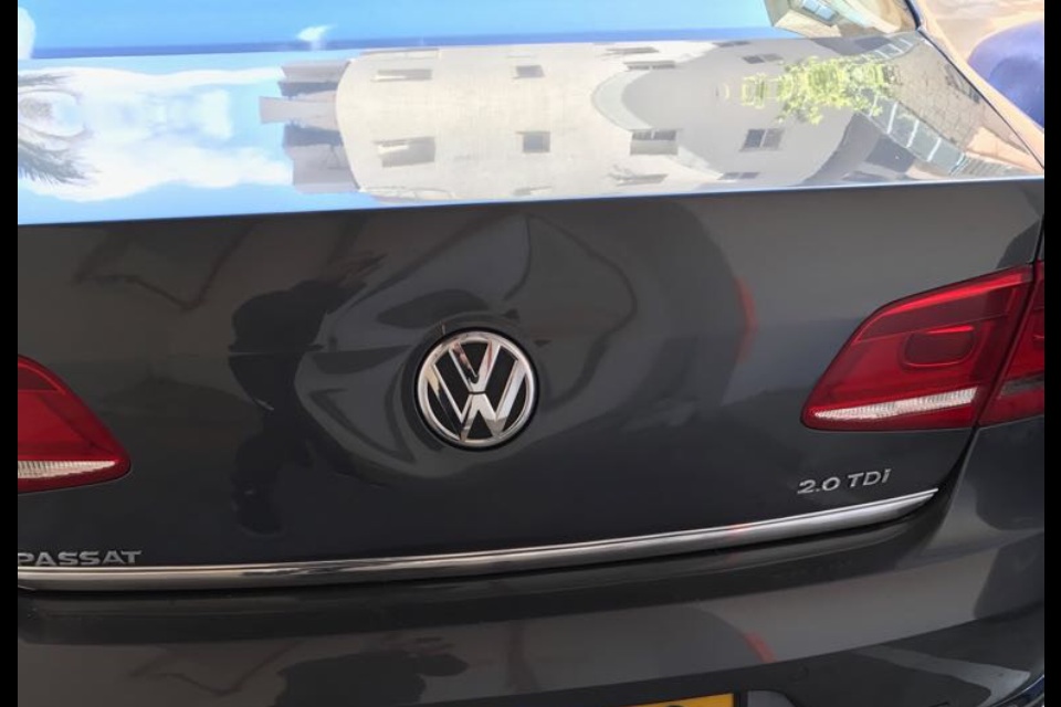

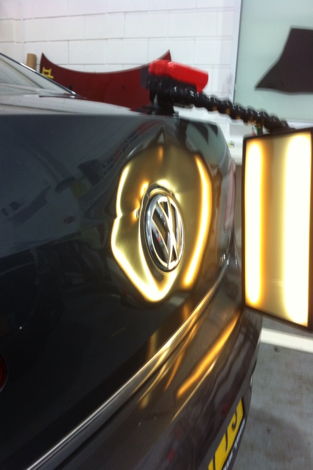

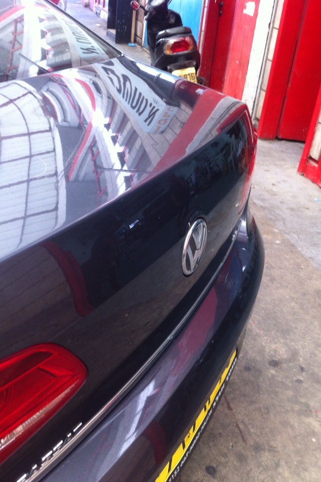

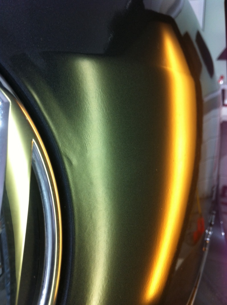

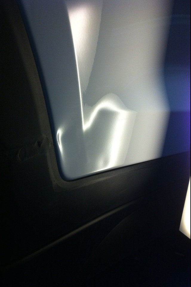

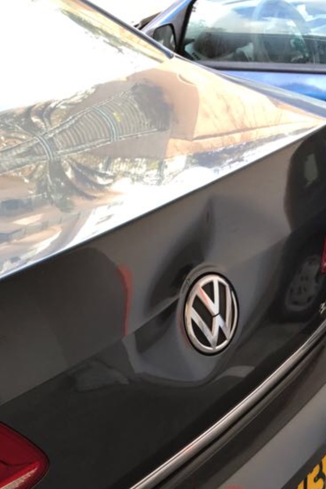

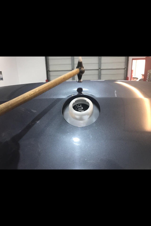

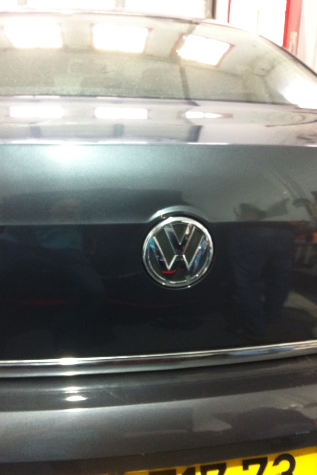

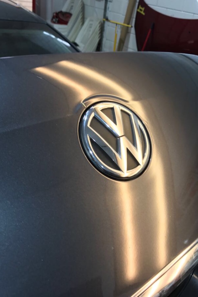

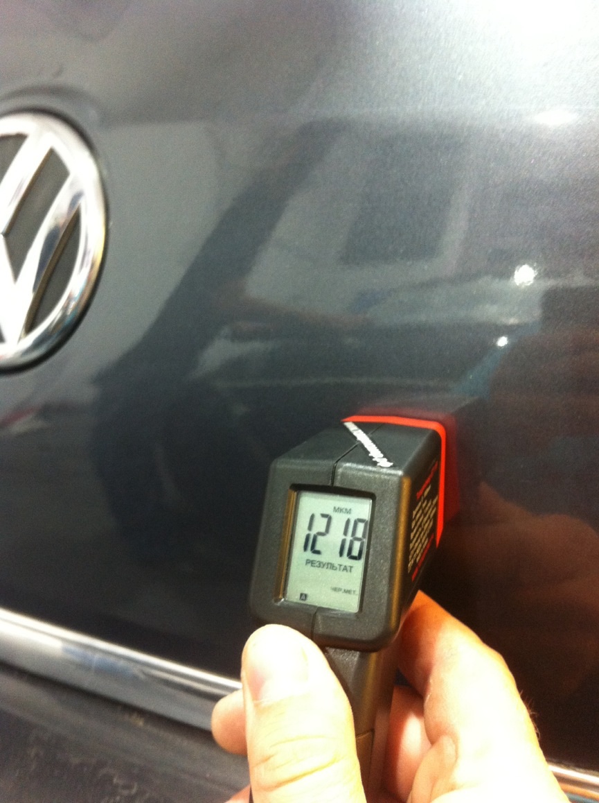

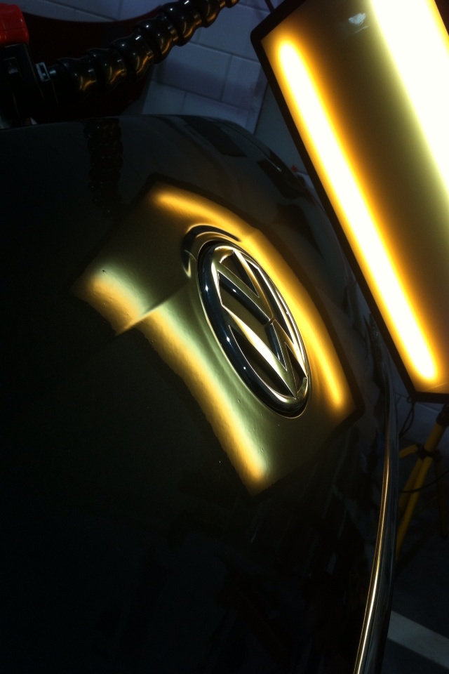

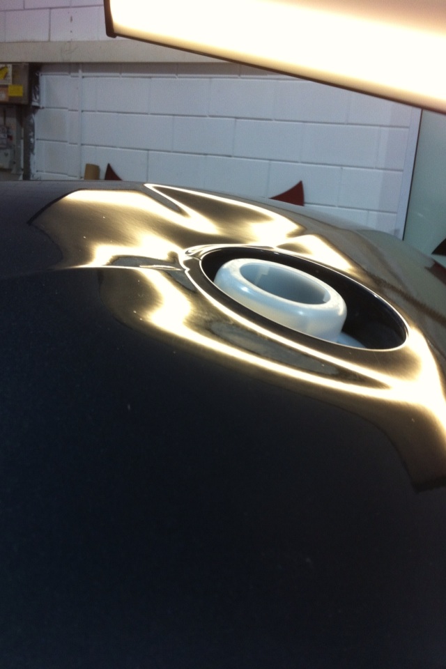

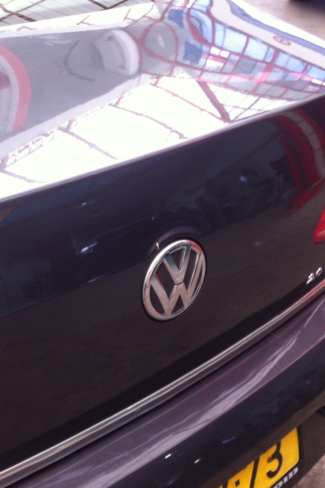

Машина знакомого, дважды на парковке в пожарный кран въезжает. Первый раз отремонтировали в сервисе. На всех фото видно качество покраски, шпатлеванна вся правая сторона до эмблемы. Я предложил сделать высокоточную рихтовку и потом в перекрас, убрать предыдущие косяки. В итоге он остался доволен и решил так оставить. Поднимал подушками и блендил. Так как керн вшпатлеванной зоне оставлял пробои, зато молоточек неплохо разгладил все.

:good: Отличная работа!
И слой шпакли стал тоньше на 137 мкм :D

Спасибо Николай))) шпатлевка это до ремонта))) просто чуть ближе к значку на убыль, но и рядом с значком кусочек даже не обработали, специально сфоткал и на всех фото видно качество покраски, пылинки, соринки . Про шагрень даже и говорить не стоит
