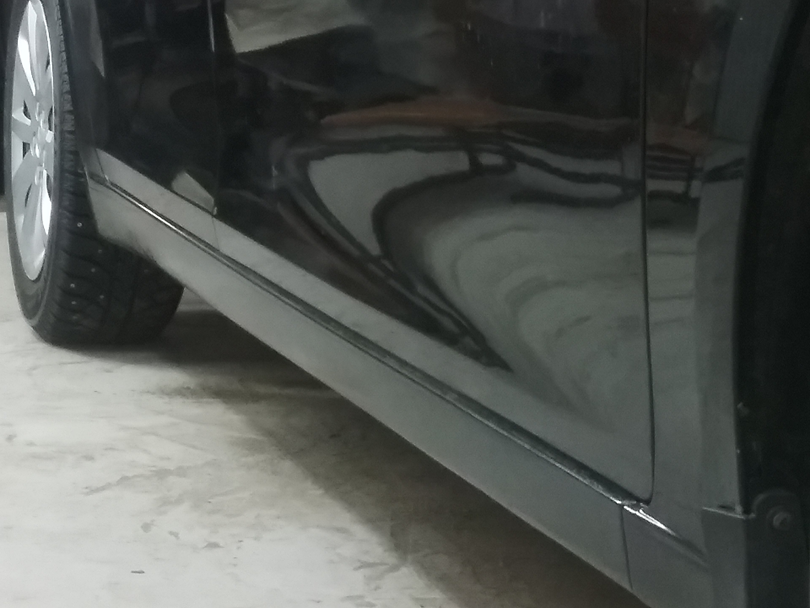

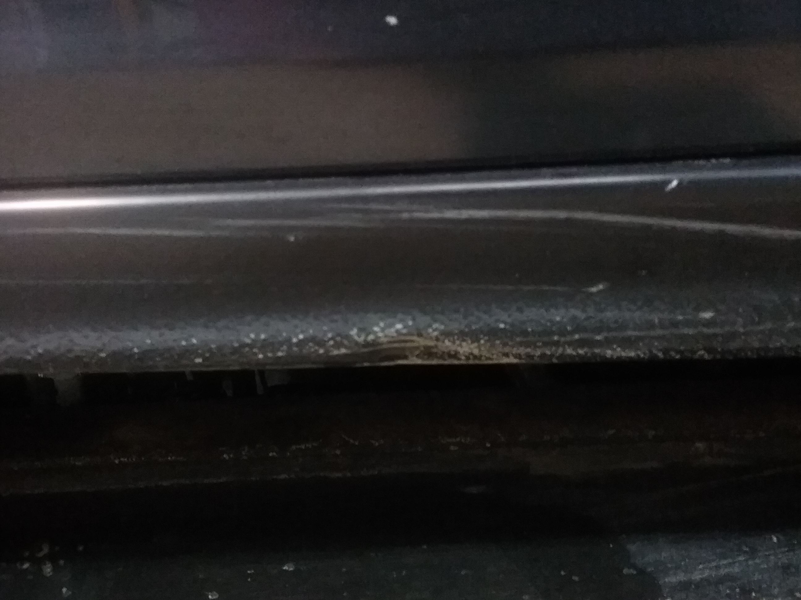

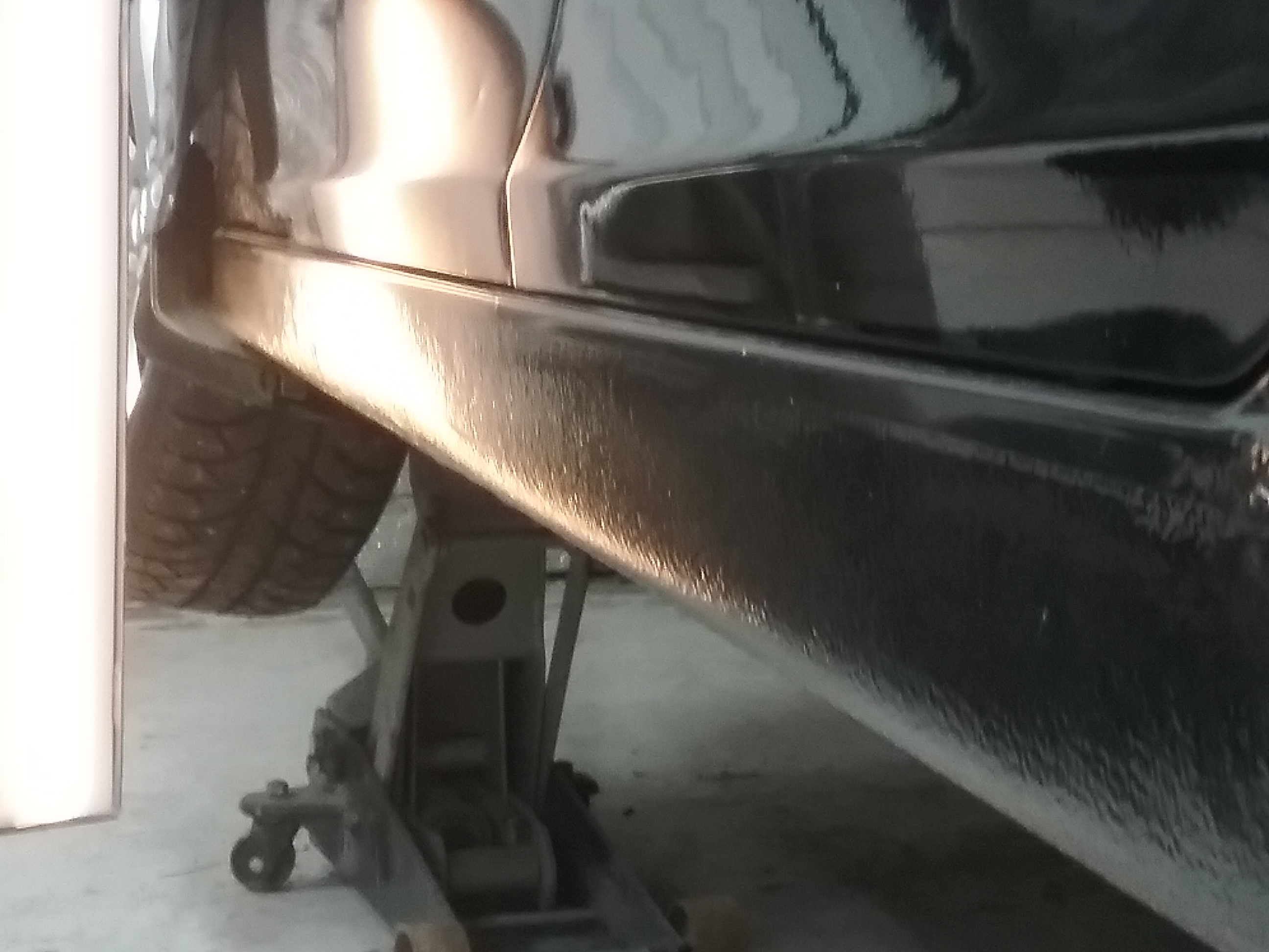

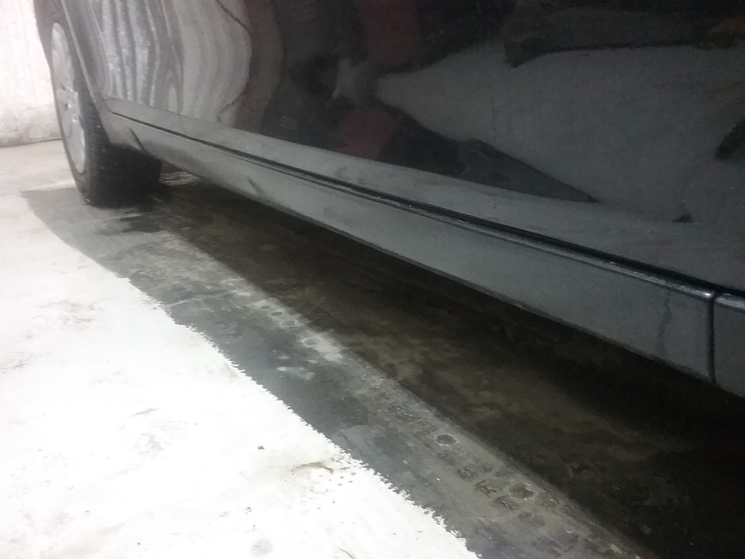

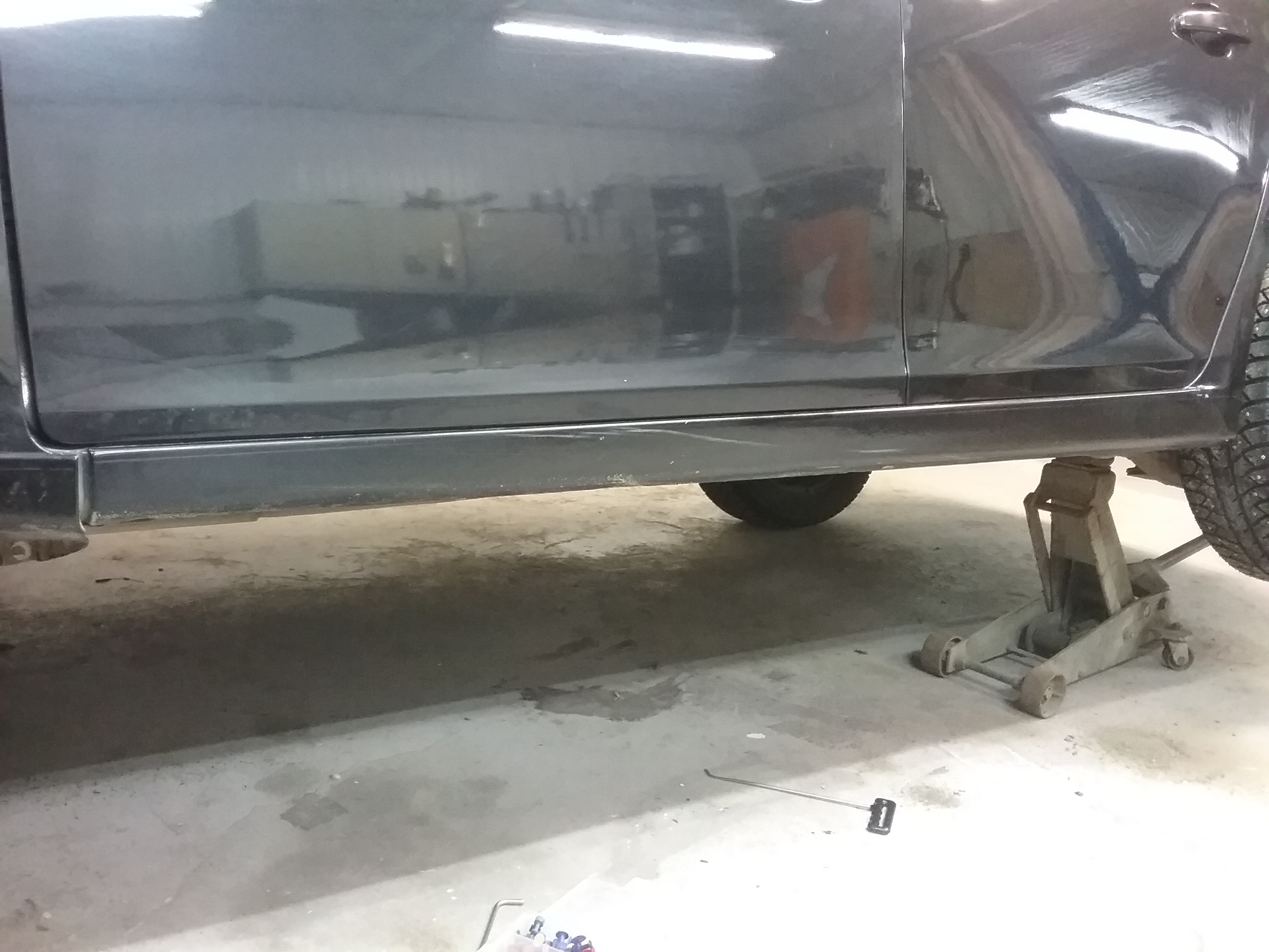

Сергей , подскажи как ты с порогами боролся , особенно с левым?
Re: Работы Серега ЦУС "Мир"
santus20 писал(а):Сергей , подскажи как ты с порогами боролся , особенно с левым?
Самое главное, поднять машину одним боком на домкратах, чтоб было удобно работать, потом клеем выбил распрямившийся нижний загиб порога, одновременно резиновой киянкой обстукиваешь с низу, чтоб порог принимал свою форму, затем опять же клеем вытягивал провалы, потом осадил плюсы, и доделывал крючком ( отверстия просверлил с низу порога, в невидимой части, по окончании работы заглушки поставил на герметик) грибки использовал разные, от бутербродов и полос до маленьких :hi:
