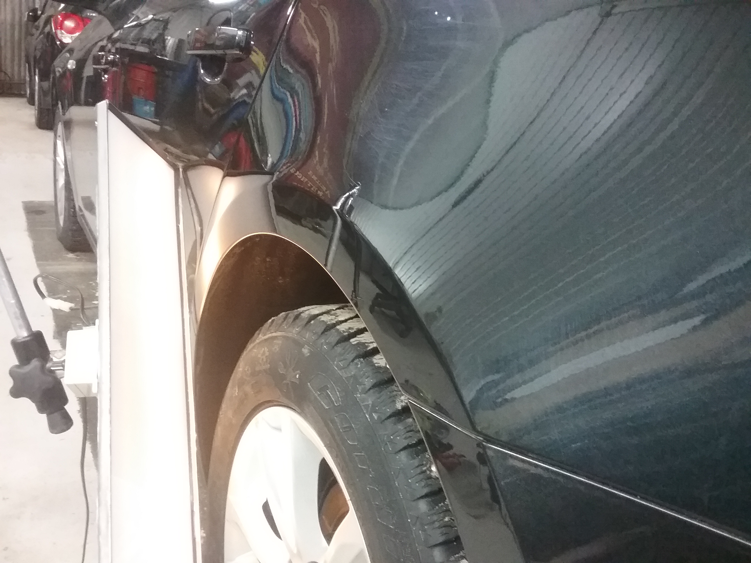

Шевролет круз, заднее правое крыло
Правая сторона

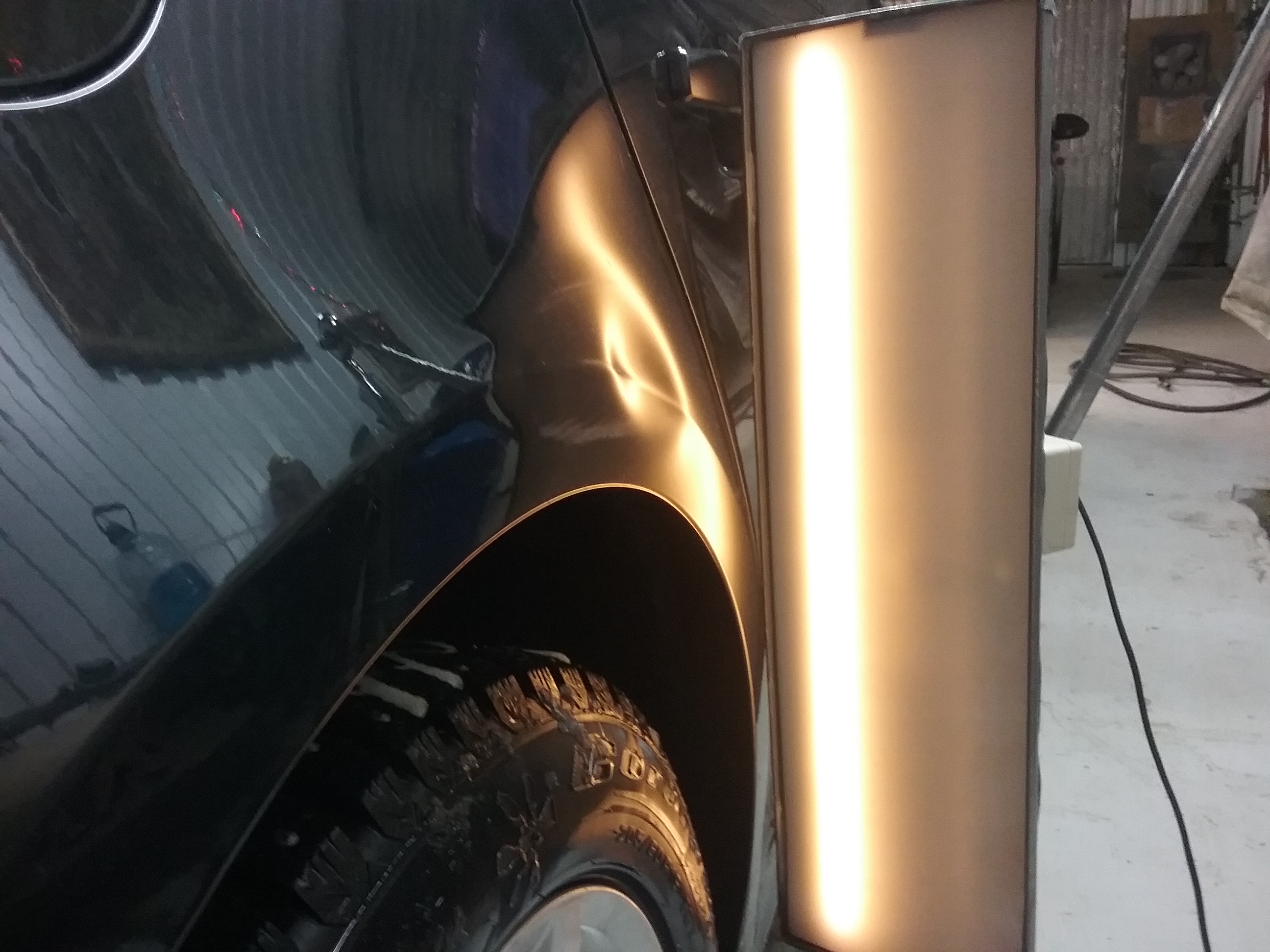

Левое крыло

Крылья все клеем делал?

yunior писал(а):Крылья все клеем делал?
Начинал с него, а потом засверливал от двери, получилось оба крыла заглушки в одном месте, как будто так и должно быть, иначе не как, в правом крыле через фонарь доступ только до заправочного лючка, а в левом нормально, только проблема стык двух металов, благо инструмента хватает

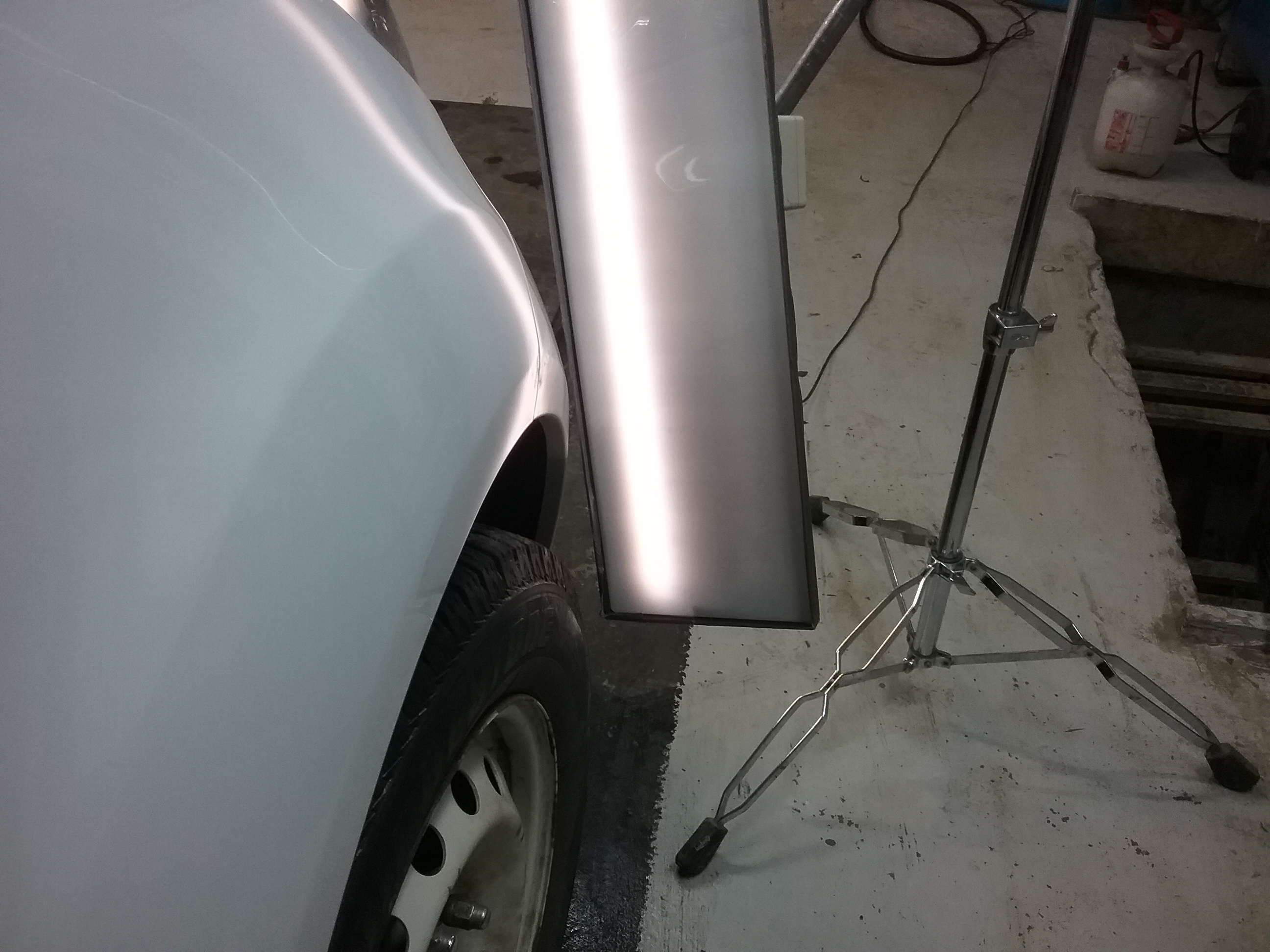

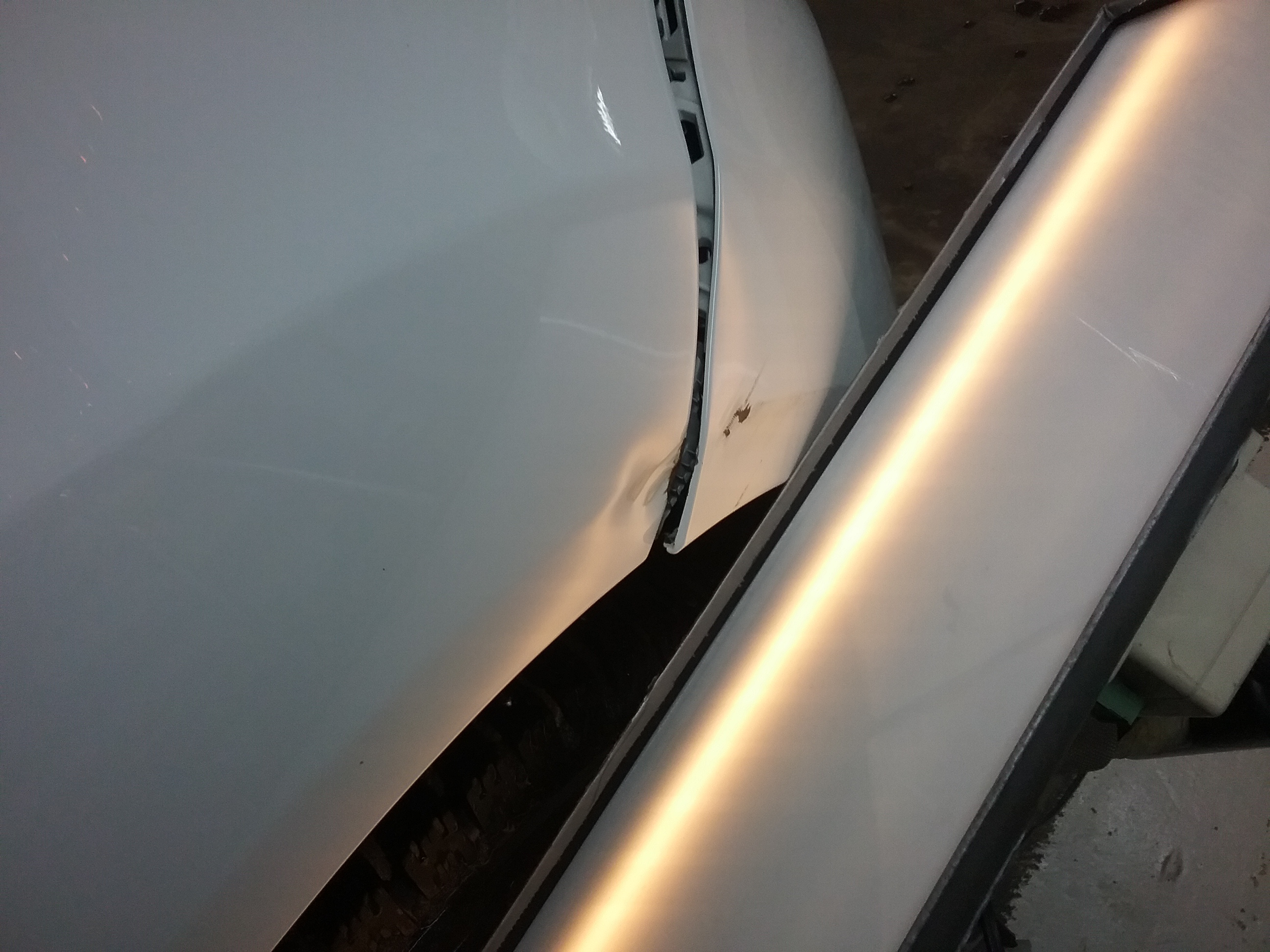

Маленькая киюшка, было оторвано крепление бампера (припаял), кант крыла расплющен и заржавел, сделал всё что мог

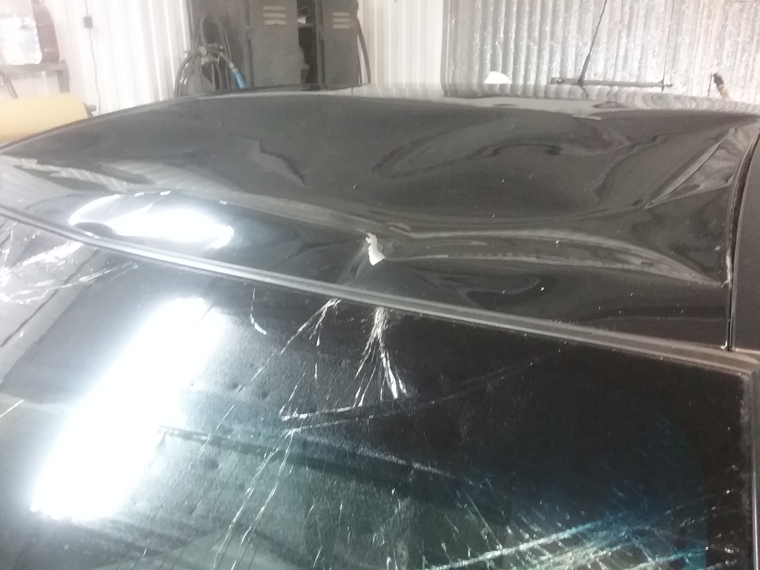

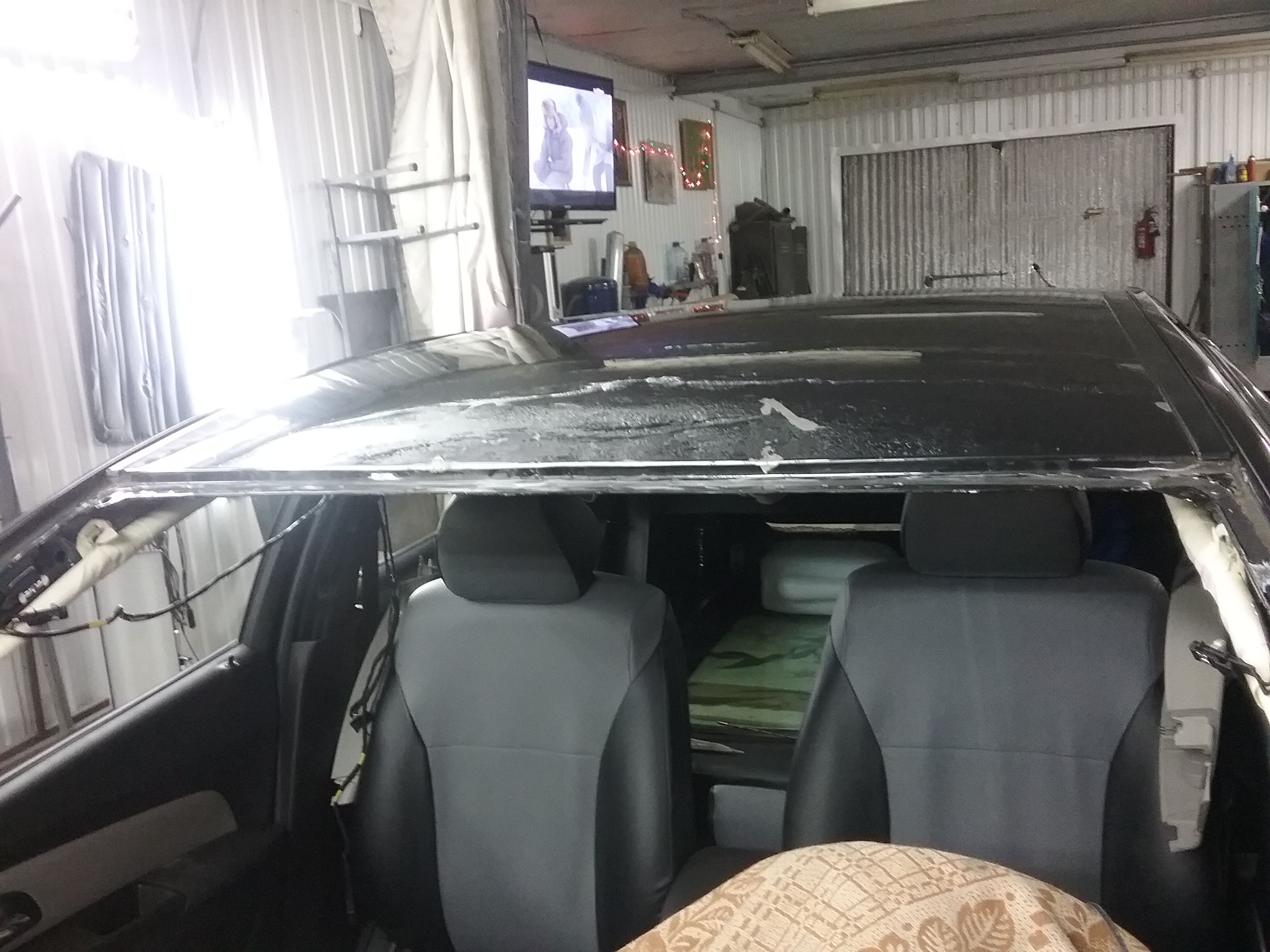

Крыша под покраску готова
Не удачное фото, основной залом засвечен лампой
Под покраску пойдёт
Под покраску пойдёт
