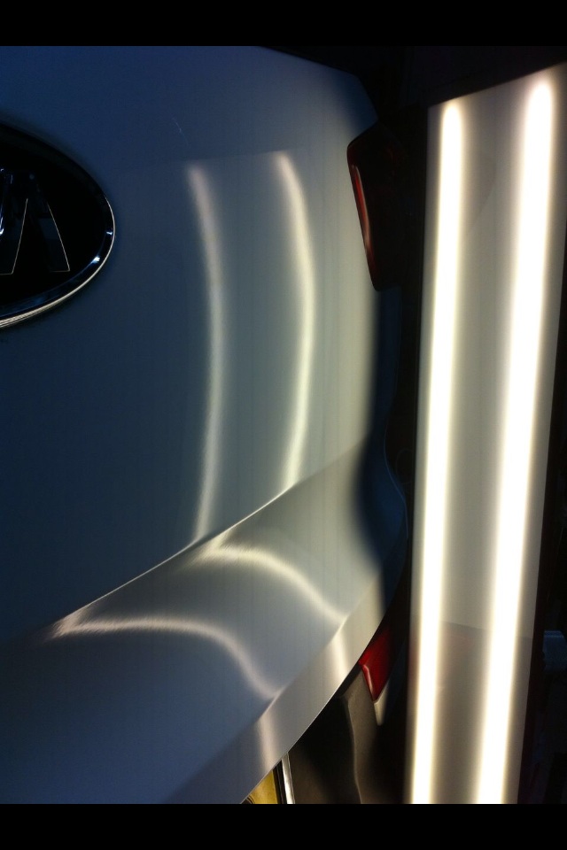

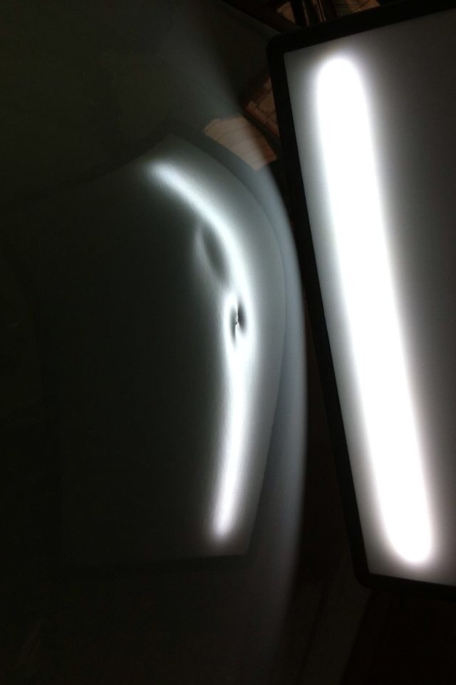

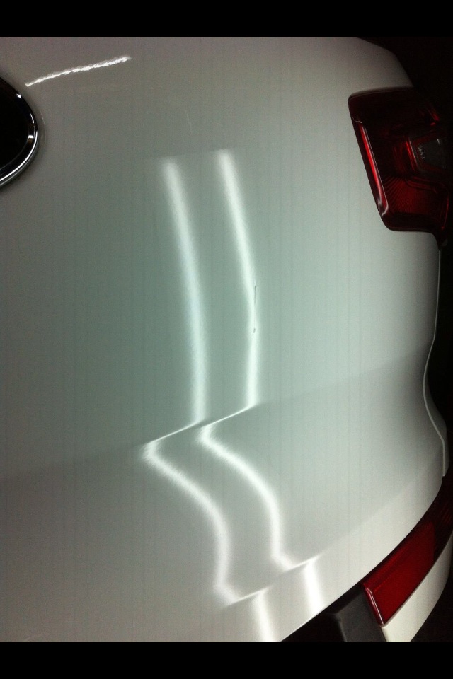

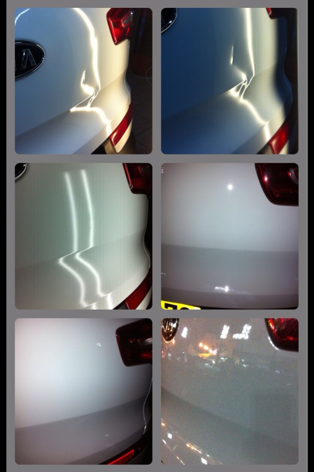

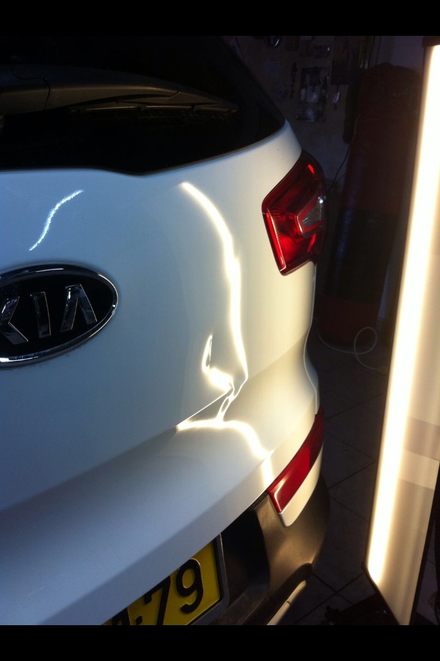

При ударе пробита краска до метала, работа срочная, машина шла в обмен ( трейд ин), за удар снимали цену. После рента ни чего не заметили, хотя волна плавная вверху осталась , заметная мне) . Времени не было . Заняло около 4 часов

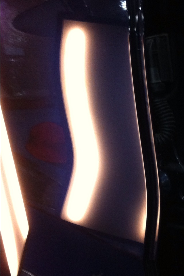

Дверь рено клио

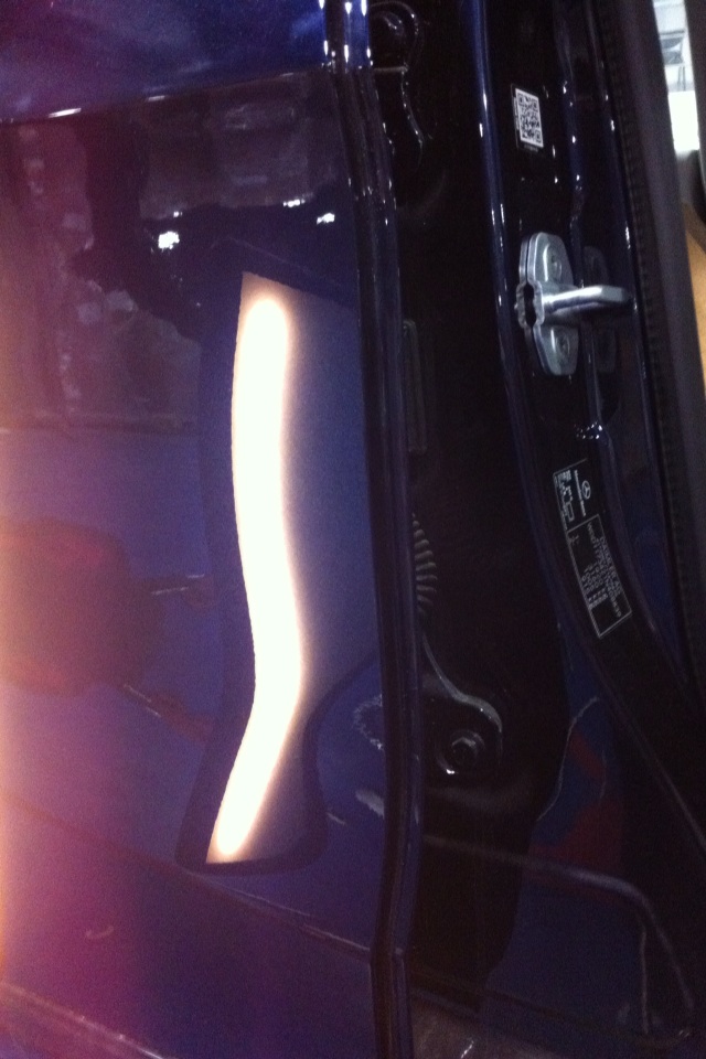

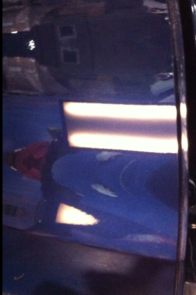

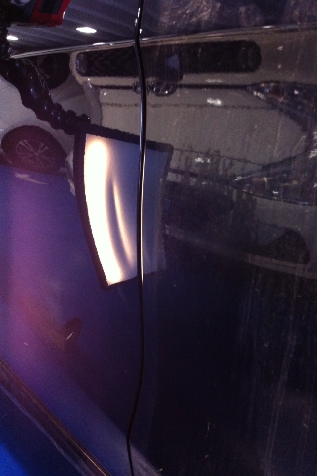

Задняя дверь мерседеса . Абсолютно новый, после ремонта все идеально, отошел метра на 3-4 , виделся блик. Сблизи нет, пришлось приклеится и поддернуть слегка место ремонта и проблендить. Так убрал.
